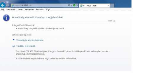

Mármint, feltelepítetted és web gui első login = http 503?
Ilyet még nem láttam, de a CP knowledge base se.
Ha már friss telepítés, próbáltad újrahúzni? Másik VM? Másik böngésző?++++++++++++++++++++++++++++++++++++++++++++++++++++++

Visszatértem kicsit a biztonság technikához. Feltettem vmwareba egy CP-t, de nemtudok bejelentkezni GUI-n. CLI ben megy, ping is megy a gépemre, GW-re is.
Böngészőben el kell fogadnom a hitelesítési adatokat, de amikor a az admin/jelszó páros jön, azt írja, hogy 503-s hiba, nem vagyok jogosult belépni. Semmi jelszót nem tudok bevinniMi a pék ez? Jerryyyy.....
FecoGee
