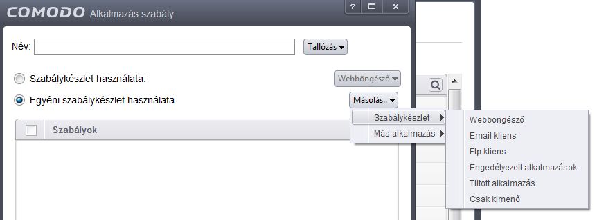

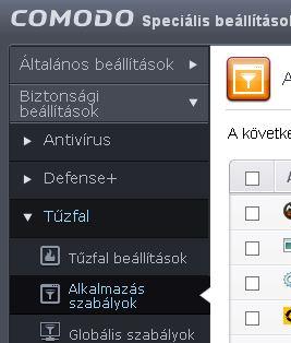

CIS, legfrissebb verzió.
Hol és hogyan tudom beállítani: egy adott fájl ne tudjon kapcsolódni a netre?
(a régebbi verziókban még megtaláltam, de ebben nem veszem észre)

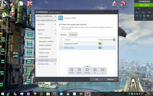

Köszi az infót..Viszont újra leírnám, hogy ha valaki szépen belövi a szabályokat akkor pl a gyerek gépét szépen lehet védeni a honlapszűrővel...2 nap használat után annyit vettem észre hogy a honlap szürönél ha hozzáadott saját kategóriát akarom törölni akkor szépen összefossa magát a progi..Érteni kell ez alatt azt hogy kiirja hogy várjon és pörög pörög a cucc de semmi sem történik...Marad a jobb egérgomb ablak bezárás opció
meg hogyan lehet itt fekete listára rakni egy weblapot vagy valamit ?? Nézegettem de még nem látom át sajnos
Na mindegy ,annyira nem fontos ..
