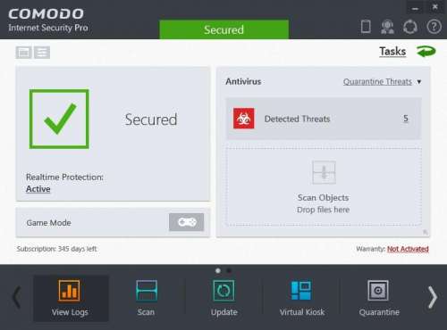

ƵøŁĭ
COMODO 2014
Ízelítő . További képek : [link] -

- GYÖNYÖRŰ iPhone SE 2020 64GB Red -1 ÉV GARANCIA - Kártyafüggetlen, MS4527, 100% Akksi
. Szerintem ez a kinézet maradni fog de időközben lehet becsúszik pár változás .
Hát ez nem valami..
Kezd tényleg gagyi irányba menni a a kinézet, 6 os az nagyon bejön, de ez az 7 es már..
