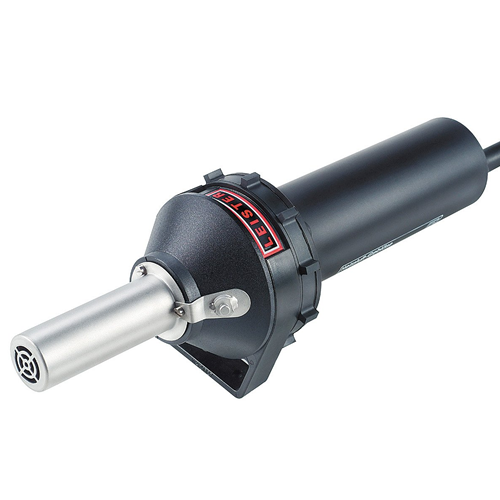

Van annak a fűtőszálnak gyári száma?
Egyszer az egyik multinál egy az egyben kicseréltettem 4 csomag bontott dobozos járólapot 8 doboz bontatlanra, hidd el van az a pont amikor megadja magát a kereskedő, csak elég nyakasnak/élelmesnek kell lenni hozzá... ott elértem azt a szintet, kijött a boltvezető, szólt az alkalmazottaknak hogy amit bevittem teljes árban vegyék vissza, valamint 8 dobozzal árazzanak le 50%-al és hozzák ki. Majd megkérdezte hogy megfelel-e így vagy a pénzt szeretném visszakapni. Ő nem tudta hogy nekem elég lett volna 5 dobozzal is
laika1200
Hunter2 #16464 üzenetére
A Leister hivatalos forgalmazója a Haberkorn szerint sincs garancia a fűtőbetétre. nettó 14200Ft-ért. Ha kézhezvételt követő 14 napon belül vagy akkor el lehet állni a szerződéstől. Jelzed nekik az elállási szándékodat, saját költségeden visszaküldöd, kötelesek a vételárat visszatéríteni. Ha túl vagy a 14 napon akkor pedig tudomásom szerint kötelező a jótállás. Hívd fel a területileg illetékes NFH-t és kérdezz rá. Addig is itt meg tudod nézni a hatályos jogszabályt.
Ha vita van akkor a te Leister-ed egy, a melléklet 5-ös pontjában szereplő "motoros kéziszerszám" (van benne motor és az eszköz egy szerszám) a fűtőszál pedig a 29-es pontban feltüntetett tartozék/alkatrész, de ha úgy tetszik elsütheted "villamos energiával működtetett szépségápolási eszköz"-nek isHajszárítóra, hajszárító alkatrészre is kötelező a jótállás 10.000.- felett... ezen kívül nem az számít amit a kereskedő mond, hanem az amit az NFH.
Hunter2 #16453 üzenetére
Ha itthoni, akkor van HERZ-es matrica a nyelén.
Meg ha szétszeded, akkor az eredetiben nem hőszonda van, hanem infrásan "nézi" a betét fenekét és úgy lövi be a hőmérsékletet.Nekem ez az őslény van:
Egyébként az új kínai csodák is már nagyon jók:
Csak olyat vegyél aminek a szárában van a venti nem a vezérlésében!
Hunter2 #16447 üzenetére
szerk: Most látom, hogy a HERZ-tól vetted. Szerintem beszéld meg velük, hogy küldjék vissza a Leister-nek a betétet. Elég nagy cég a hőlégfúvó iparban, szó nélkül ki fogják cserélni a betétet.
Nekem eddig nem volt gondom velük, korrekt csapat, nagyon segítőkészek. Kb 20 éve már Leister-t használok, ha kézzelmakforrasztok(igazából, már csak a zsugorcsöveket és az LCD-ket melegítem vele)
