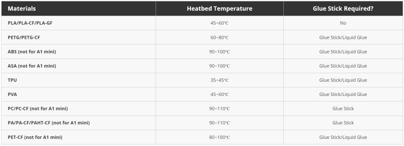

Mint már írtam textured PEI lapra nyomtatva az ABS/ASA alá én sem kenek ragasztót a Bambu Vision házas P1P-men, csak a bed hőmérsékletét tartom végig 100 C fokon és eddig még nem vetemedtek, nem váltak fel, nagyobb nmyomatok sem. Ennek az is lehet az oka, hogy a textured PEI laphoz a Z eltolást kicsit kisebbre állítja a Bambu, hogy jobban belenyomja a lap felületébe az anyagot.
Én csak PETG-hez és sima PEI lapon használok ragasztót, ott is elválasztó rétegnek, miután korábban egy gyári Anycubic üveglapból simán rányomtatva a PRTG-t a tárgy leszedésekor lazán kitört egy darabot a túlzott ragaszkodás miatt az üvegből. Utána olvasva a sima PEI felülethez is ajánlják a ragasztót emiatt a PETG-hez, mert azt is letépi a lemezről, még könnyebben, mint az üveget.
Tehát én csak ritkán használok ragasztót a 3d nyomtatáshoz saját tapasztalat alapján.
Amúgy a Bambu a saját hideg meg mérnöki és stb. sima felületű lemezeihez ajálja a ragasztót, de textured PEI-hez nem kellett nekem soha. Korábban ugye a lidar (X1C) miatt a textured PEI lapot nem ajánlották az X1C-hez, a saját egyéb lemezeikre meg matricázva van a felület felvive, emiatt kellhetett a ragasztójuk. Az újabb textrued PEI lapjukkal már megy a lidar. Ezek okozhattak félreértéseket a ragasztóhasználat ügyében.
Szóval száz szónak is egy a vége, aki ragaszt, az ragasszon, aki meg anélkül is tud jól nyomtatni, az ne ragasszon.
A lényeg, hogy mindenki legyen elégedett a végén a késztermékkel és minél kevesebb anyag vesszen kárba.
Ebből "hitvitát" csinálni meg teljesen céltalan és felesleges, szerintem.

A Bambu is csak előírja nem javasolja.
Az előírás felét már sikerült betartanod(100°C bed), most már nem sok van hátra. Hajrá.
Azonban ne feledd egy tapadási problémával érkeztél és többen tanácsoltak dolgokat, próbáltak segíteni, amire te nem vagy hajlandó mert ez a vallásod része. Ne kelljen most megkeresnem azt hozzászólást. -

Van egy tetszőleges termék, pl egy festék. A gyártója előír dolgokat hozzá. Pl a hígítás, előkészítés, alapozás, szerszámok stb. Ha az szerint haladsz és elvégzed amit leírtak akkor csak nagyon ritkán történik váratlan dolog. Ha kihagysz lépéseket akkor szakszerűtlenül és empirikus módon végzed el a feladatot. Ilyenkor már vannak hibák. Erre próbáltam én rávilágítani.

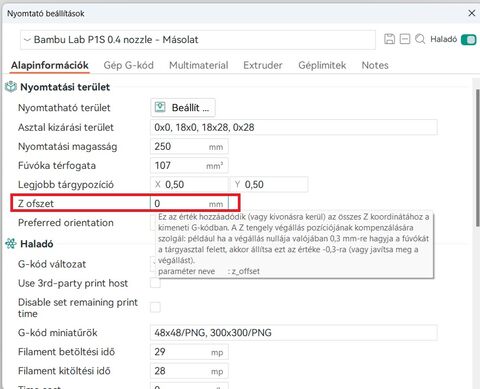

És miért? Pl a 3DLac nagyon szuper. A legutóbbi ASA nyomtatásom előtt biztosra mentem és duplán fújtam be, alig tudtam leszedni a supportot róla. Még az volt a szerencse, hogy maga a tárgy azért lejött róla. A lényeg hogy ez a lakk nagyon jól működik, csak ajánlani tudom, igau hogy most megint nincs Alzán.Valószínű hogy Bambu nem keni bele a first layert annyira a bed-be, mint a Prusa nyomtató. Viszont az OrcaSlicer tud Z offsetet, esetleg lehet azzal is próbálkozni.
