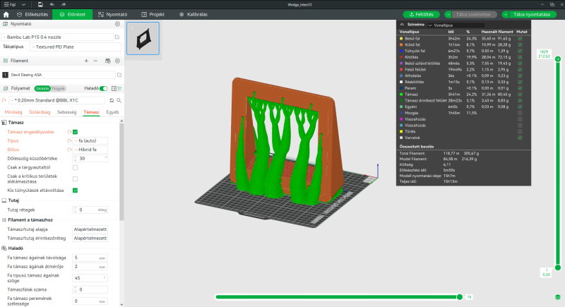

Igen azért akartam az ASA-t hogy az jobban bírja a kocsiban a hőséget. Viszont jelen esetben mindegy hogy ABS vagy ASA. Valószínűleg egyik sem lesz jó amiatt hogy a szélek a levegőben lógnak. Mást már én is nyomtattam jól ASA ból is és ABS ből is. De itt a modell trükkös.
Mindegy, egyenlőre jó lesz így PETG ből aztán majd meglátjuk mit bír. -

Az a baj hogy 5mm brimmel is ugyan ez a helyzet. Ugyanis ott ahol kunkorodik fel mind a két oldalon azok lógnak a levegőben. 3 layerrel fentebb kezdi a széleken a nyomtatást. Viszont a leírásban azt mondja a készítő hogy supportot ne használjunk. A brim meg gondolom kevés ehhez.

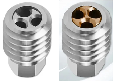

A Panda revo hotendbe az eredeti E3D revo fejek valók, a Panda csak a fogadót igazította hozzá a Bambuhoz. E3D RapidChange Revo 3D-nyomtató fúvókák - 3DJake Online Shop Itt van elég sok hozzá... Én se értem az alisnál miért nem ment, de 3x szétszedtem összeraktam és 3x csinálta... és pluszba még a platet is megkarcolta... Azóta elraktam
poli27
A tesztekbe semmit nem ér ez a fajta cht nozzle... én nem használom már az alis hotendet... pedig a v3at is megvettem... de mint írtam 1 tizeddel nagyobb mint a gyári, és valamiért nem szintezi ki, és hozzáér az első rétegnél a laphoz, plusz így a filament se jön ki belőle mert ugye túl közel van a laphoz... az okát nem értem.. a gyárit visszarakva nincs hiba... Szerintem majd megveszem a panda revo hotendet, ha lesz rá 50e ft om
