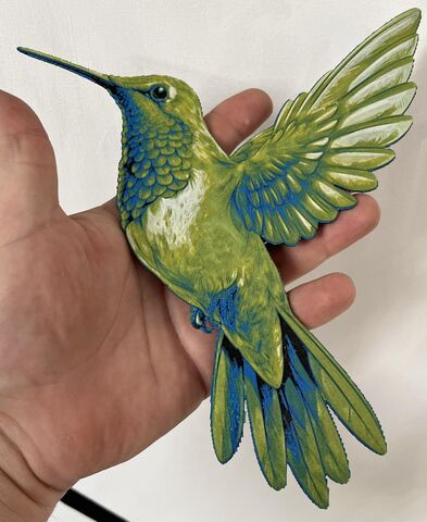

Megcsináltam úgy hogy appban nyomogattam a pauset... vicces mert nem enged a jobb oldali csúszkán pauset rakni ha van layer change bambu studioban... Printer settingsben mondjuk lehet írni "Before layer change"-hez.... lehet kiprobálom hogy oda beírom.
Amúgy elég jó lett.. Fekete-Kék-Sárga-Fehér filament kelett hozzá.. elég jó lett.. Fekete-Kék-Sárga-Fehér filament kelett hozzá..
