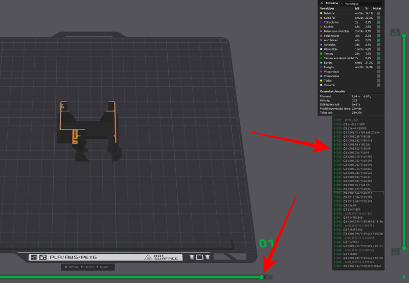

Már hogy kik tettek miket a micro SD kártyára
? Te teszel rá mindent, amikor elküldöd a BS-ből vagy orca-ból a nyomtatást
Ha pedig arra vagy kíváncsi, hogy gyárilag mi van rajta, akkor vedd ki a micro SD kártyát a gépből és tedd be egy kártyaolvasóba a számítógépeden, mindent (is) megnézhetsz rajta. Ha meg kicsit vársz és kijön a stabil 01.05-ös firmware, ammor már a BS-ben is meg tudod majd nézni az kártya tartalmát.
Amúgy a Prusa Slicernek van egy külön kis g-code nézegető alkalmazása, ami külön is használható, megtalálod a zip-ben letöltött PS mappájaban prusa-gcodeviewer.exe néven. -

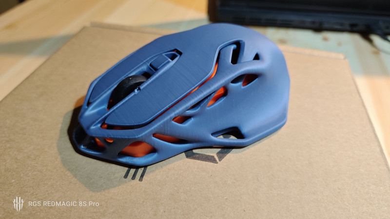

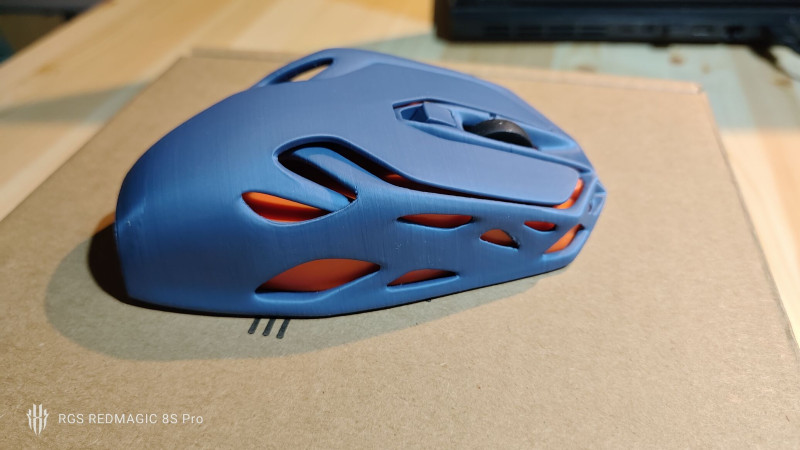

Bot egyszerű összerakni, valóban csak annyi amit a videóban látsz.
Működik rendesen, legalábbis két hét használat után még nem tapasztaltam semmi anomáliát.
Nem tudom a lányodnak mennyire lesz jó a mérete, mert lényegesen nagyobb mint egy Logitech M-185 ( ehhez tudom hasonlítani mert melóban ezeket használjuk ). Nekem pont passzol.
Én viszonylag sokat CAD-ezek vele, és egyelőre állja a sarat.Arra figyelj, hogy a supportot óvatosan szedd le!
Egyébként ilyen lett:
A görgő melletti hibát nem tudom mi generálta, de különösebben nem zavar.

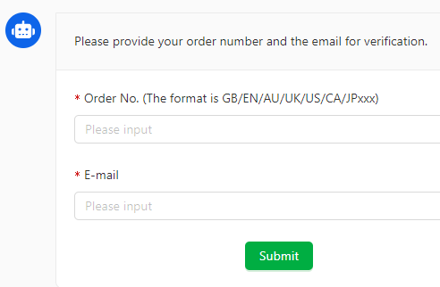

Írj rájuk a honlapjuk jobb alsó részén található chat-ben.
Juss el ide:Felugrik ez:
Innen értelemszerűen.
Nekem egészen gyorsan válaszoltak és beindult a folyamat.
Bocs, ha túl szájbarágós voltam, de marhára bosszantott, amikor kiderült, hogy 2 és fél hétig semmi sem történt, és remélem te szerencsésebb leszel.
Számomra a tanulság, hogy ha a rendelés leadása után 2-3-4 nappal még nincs nyomkövetési infó a honlapon, akkor verni kell a dobot, mert más nem fogja helyettem.
