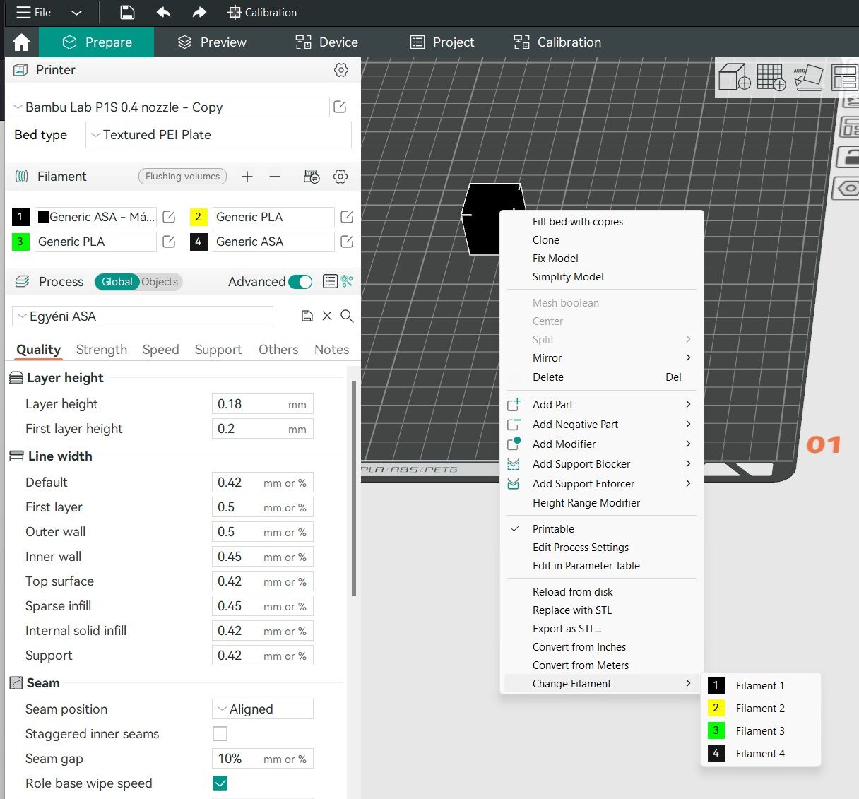

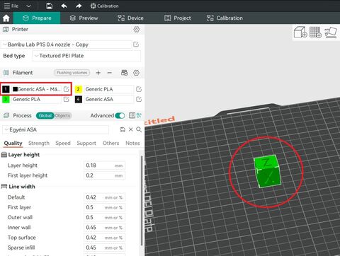

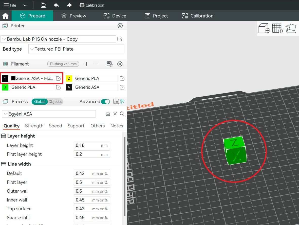

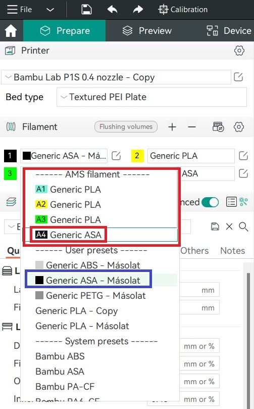

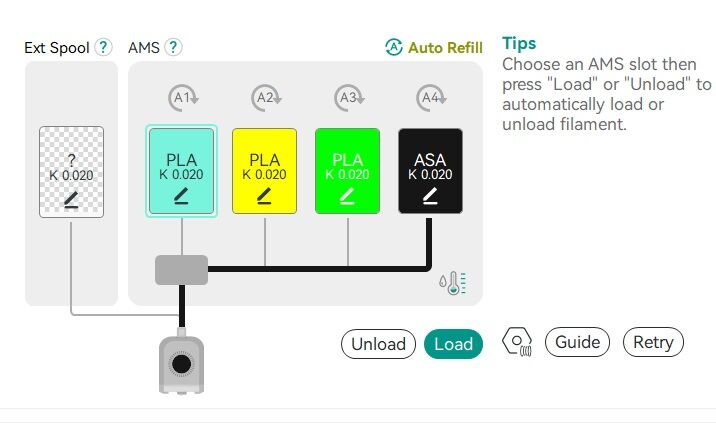

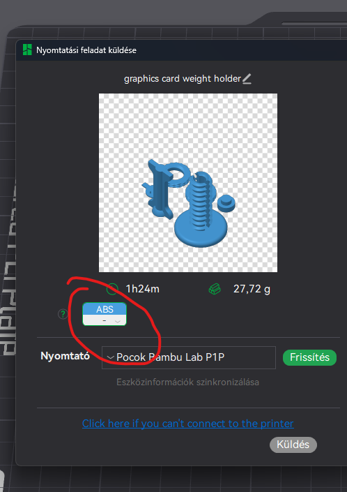

Neked van igazad, nálam is előfordult egyszer hasonló és le is állítottam a nyomtatást.
Nézegettem az okát és én azt vettem észre (P1P), hogy amikor rányomok a nyomtatótálcára küldésre, akkor a felugró ablakban nem az a filamentszín és AMS slot jelenik meg, mint amilyen a tárgy szeletelőben beállított színe (egyszínű volt a tárgy).
Természetesen előtte a megfelelő filament típusokat beállítottam a nyomtató fülön az AMS-ben, majd utána szinkronizáltam és utána állítottam be a tárgy színét a filamentcsere menüponttal a jobb gombos felugró menüben.
Azóta erre odafigyelek és nyomtatóra küldés előtt a felugró ablakban átállítom a filament slotot, amelyikkel nyomtatni akarok, onnantól már jó.
Érdekes, hogy többszínű nyomtatáskor ilyet még egyszer sem tapasztaltam, azaz nem cserélte fel a beállított színeket, csak egyszínű nyomtatásnál fordult elő. -
Joshi
Mr.Csizmás #5769 üzenetére
Jó, de ahogy mondják, minden esetben rá kell nyomni a bal menüben az AMS szinkronizálásra.
(#5768) poli27 ja hogy még béta, akkor megvárom a végleges verziót. Köszi.

Gondolom még mindig a Change Filamentről van szó. Ha megnézed hogy nálam az Orca Slicerben a Change Filamentnél milyen lehetőségek vannak, akkor feltűnhet, hogy a valós 1-es helyen lévő Türkíz PLA-t nem is tudom kiválasztani, mert a korábbi fekete ASA van ott. Szóval én elengedném ezt a kiválasztási lehetőséget, vagy nem tudom hogy nálatok mi működik máshogy mint nálam. Az is lehet, hogy elbeszélünk egymás mellett, nem tudom.
ptesza
Mr.Csizmás #5754 üzenetére
Még sosem használtam a sync-et.
Mr.Csizmás #5752 üzenetére
mikor a nyomtatást indítod melyik színt választod ki? Mert én mindig ott választok színt és eddig mindig rendben volt ...

Fura, színeztem is magam modellt, de sosem keverte még nálam.
Joshi
Mr.Csizmás #5723 üzenetére
Nekem eddig mindig azzal a színnel nyomtatott, ami az 1-es helyen ki lett választva. Ha több színnel nyomtat az ember ott úgy is külön meg kell adni hogy milyen módban és milyen helyekről (A1, A2, A3. A4) nyomtasson.
poli27
Mikor nyomtatod a tárgyat a nyomtatóra küldésnél is tudsz filamentet állítani
Nem lehet hogy ott van elállítva?

Mr.Csizmás #5719 üzenetére
Joshi
Mr.Csizmás #5716 üzenetére
Ja hogy nem akar váltani a színek között?
Joshi
Mr.Csizmás #5714 üzenetére
Joshi

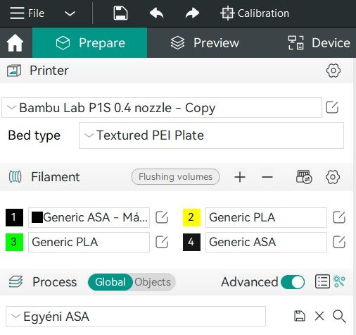

brumi1024
Mr.Csizmás #5318 üzenetére
Azért, mert minden X1 profilhoz hozzáadták a kompatibilis nyomtatók közé a P1S-t, viszont a P1P-n eleinte nem volt kamrahűtés, zárt tér plusz extra tárgyhűtő sem.
Alternatíva: kiexportálod a profilokat, meg mondjuk egyet a P1P félék közül és editálod a compatible printers fieldet (meg esetleg az inheritet ha X1-es profilból származ le), majd mentés és import. Én ezt csináltam a finomhangolt profiljaimnál, amikor látni akartam P1P-n. -
poli27
Mr.Csizmás #5315 üzenetére
Átváltod P1S re és látja szerintem

Joshi
Mr.Csizmás #4130 üzenetére
"aztán a fogaskeréktől balra levő ikonnal szinkronizálja be a tervezőbe, és akkor lesz flushing volume-d is."
Na ezt nem csináltam, akkor ez lesz a gond. Köszi. -
