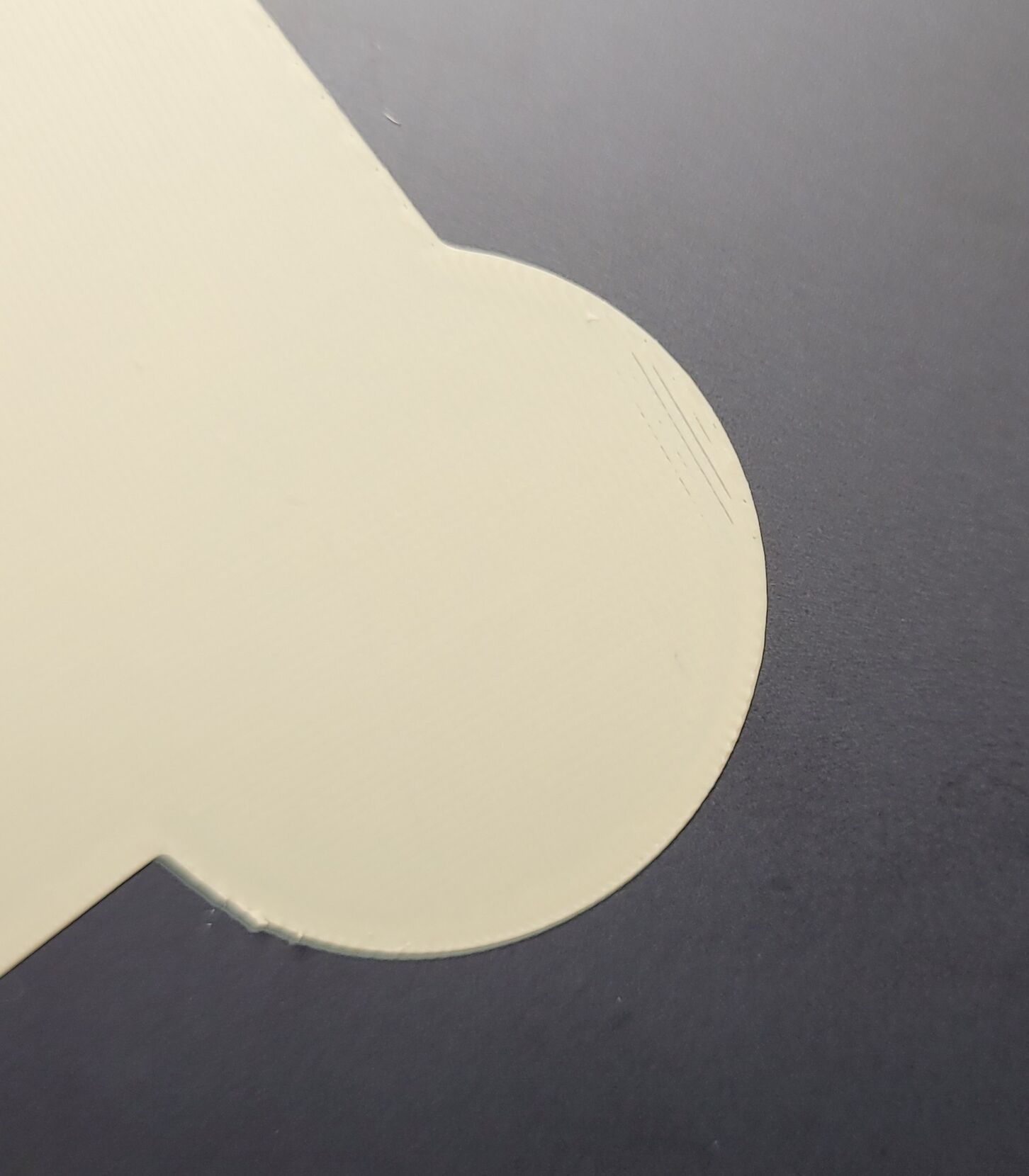

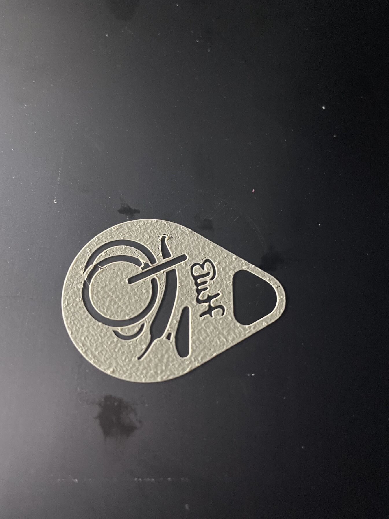

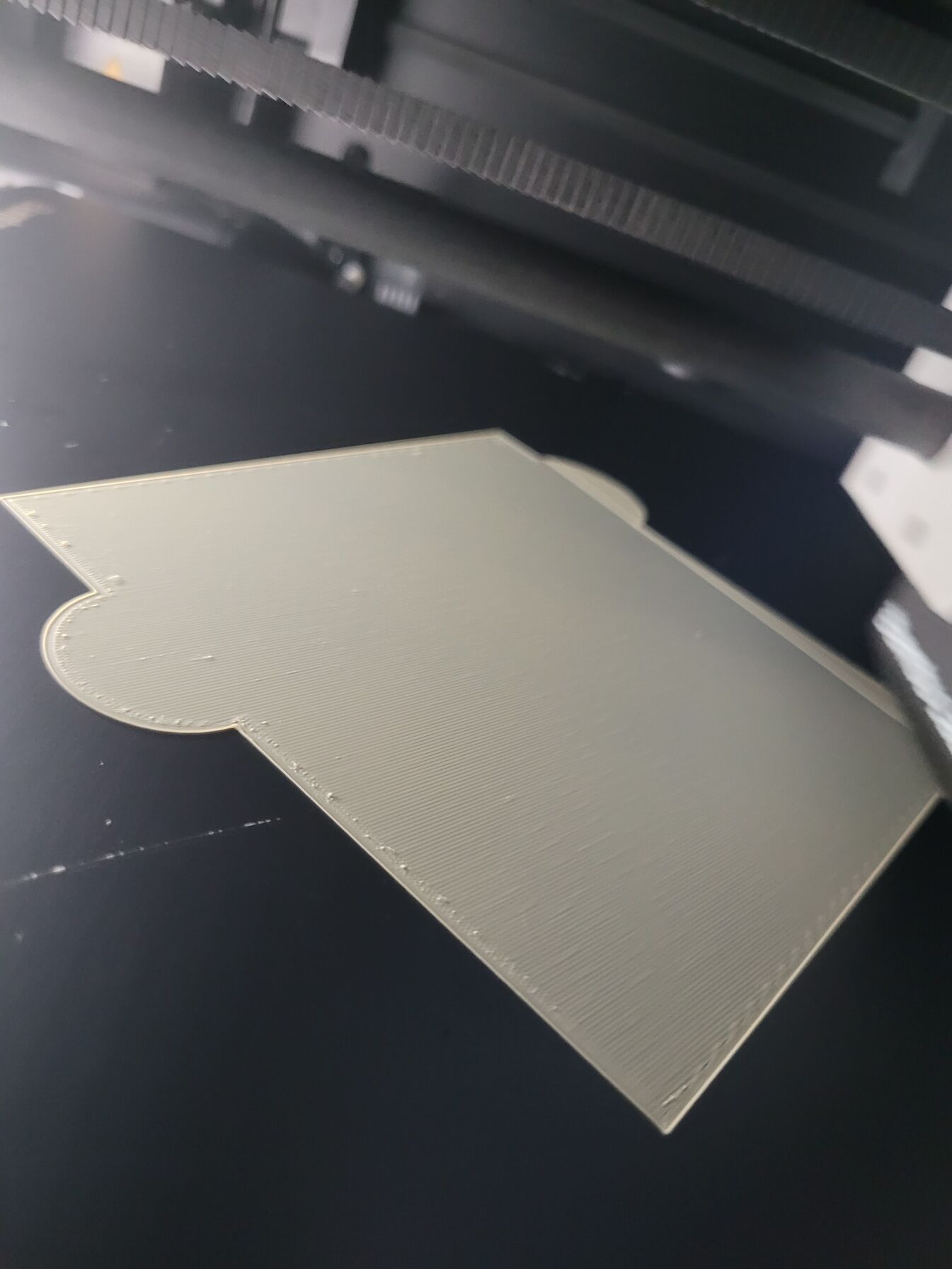

adriankoooo
ptesza:
köszi, jó tippeket adtál amiket majd holnap kipróbálok. Most csak alulról kapott egy színezést, szerintem az csak egy rétegnyi.
Joshi:
Bambu PLA filament, ahogy írtam. Gyári hőmérséklet beállítás (240), nyomtattam temp towert is, de kb. ugyan úgy néz ki minden szinten. Layer height, alap 0.10mm.
Viszont! Bambu küldött egy teszt fájlt, hogy nyomtassam ki és voilá:
Még mindig van egy kis érdesség a szélén, de a többi része szinte hibátlan.
Csak egy nagyon kis under extrusion az egyik sarokban:
Amint megnéztem a teszt fájlt, csak az Initial Layer és Initial Layer Infill speedben különböztek. Gyárilag 40mm/s és 70mm/s van megadva, a teszt fájlban 15mm/s és 40mm/s. Miért nem ez a gyári érték akkor, nem értem.
Ki is nyomtattam újra a kulcstartómat, szerintem a változás hatalmas, bár egy két keskenyebb vonal még nem okés, de majd módosítok magán a logón (=vastagabbra csinálom):
Infill itt Hilbert Curve.

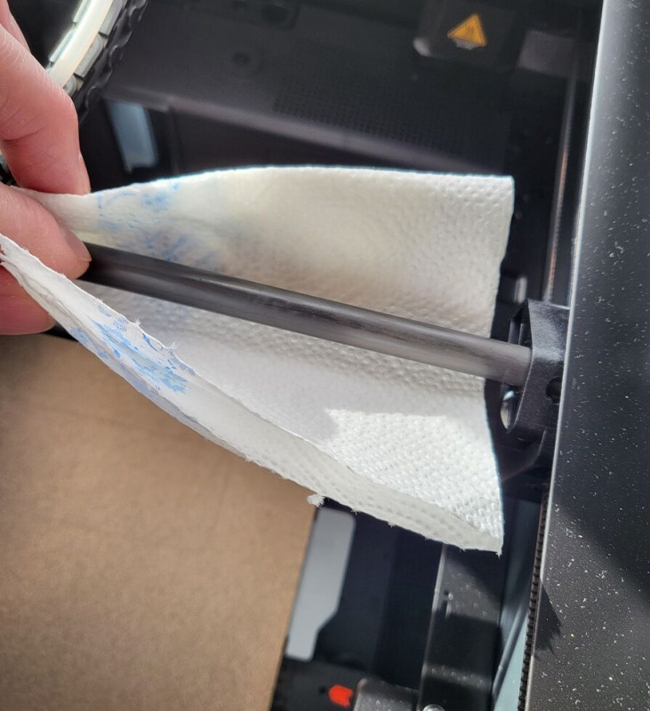

Joshi
Ha már elővettem a sprayt és a zsírt, így meg is tisztítottam és kentem a cuccokat. A karboncsövet én így szoktam befújni hogy az ékszíjra ne menjen. Azért volt kosz rendesen, pedig én nem nyomtatok sokat. A menetes orsót is áttöröltem konyhai papírral mielőtt megzsíroztam. Sok zsírt nem szabad rá tenni.
