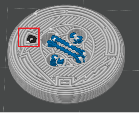

#11669poli27 - köszi szintén.Van egy érdekes problémám adott egy modell és a szeletelésnél belerak egy extra fekete csíkot - amit sehogy nem tudtam eddig a színezésnél kicserélni. (nem is látszik szinezés metszetnél. Viszont mivel színváltás ezért láthatóan átüt a szín sajnos. Merre érdemes elindulni a hiba feltárásában?
(előtte és utána lévő layereknél is fehér szerepel utána)
