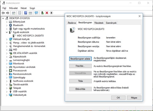

Engedélyezve van de nem mutatja külön a fülest. Csak a hangszòròt. Megpròbáltam a realtek félét is feltenni de nem hozott eredményt.
Nem tudom mi lehet. Max átadom ismerősömnek hogy ha gondolja újra teszem az oprendszert. Egy pròbát megér. Elmondása szerint eddig jò volt. Bluetooth hangszòròval használta, majd hosszú idő után újra szerette volna fülessel de nem sikerült.

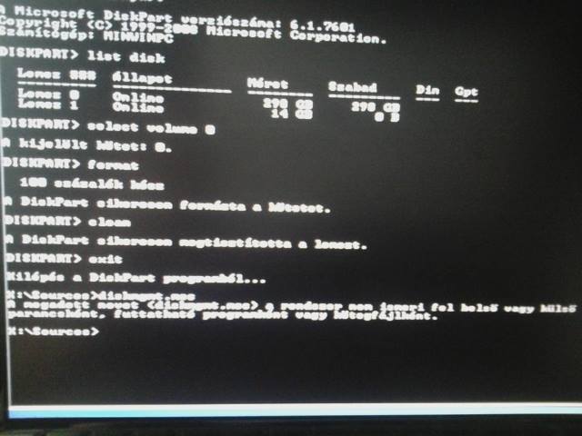

Nos odáig már eljutottam a dologban,hogy egy másik Inteles asztali gépben ráraktam a Windows7 32 bites verziót és mielőtt bármilyen drivert is telepített volna vissza raktam a laptopba,viszont ott mikor betöltene bekékhalálozik a gép.Próbáltam Ide módban is meg AHCI mod-ban is mind a kettőnél ugyanez a helyzet.
Xp semmilyen módon nem játszik mivel még csak felsem ismeri a HDD-t
