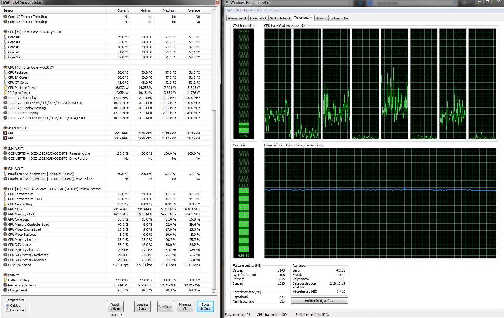

havri1 #19422 üzenetére
Stability, mert csináltam az első után, hálózatról 89-90 °C, aksiról meg eddig nem mertem stresszelni, mert tuti elfossa magát, mert ott tényleg IDLE-ben is simán meghal, ha nem adok neki hálózati feszt. Orthos-t nem ismerem, de ha az jobb, mint az Aida akkor rákeresek. Hővédelem nem lehet, mert az aksi sem meleg és a másodlagos monitoron pedig meg a hőpanel kint van folyamatosan. Nem egy cellára gondoltam, hanem, hogy szétszedik a gyári aksit és az összes cellát kicserélik, olvastam régebben ilyen felújításról.
Köszi minden eddigit!
DJ. Ru$y
havri1 #19420 üzenetére
Újat venni horror. Cella cserék ok, mennyibe kerül egy ilyen művelet? Ki tudják cserélni a cellákat úgy, hogy utána működőképes marad? Csinál ilyet valaki egyáltalán? Vagy túl sokat akarok?
Köszi az eddigieket.
Azért Idle-nek nem nevezném, amit kap (skype, outlook, 2 FF 20+ tab össz, Flash, utorrent, Total, fut egy CMD is meg a többi), látszik is, hogy 3 szál foglalt elég sokat.
DJ. Ru$y
havri1 #19418 üzenetére
Terheléstől függetlenül csinálja, akkor is, ha csak a Firefox fut, nyilván nem játszani akarok aksiról. Hálózatról ki tudom hajtani igen. Ez a gyári 180W-os igen.
Tudom, hogy az aksi le van pusztulva, sajnos, de ez csak gyorsabb merülést jelentene és nem szállnak ki 80%-nál vagy 50%-nál jól sejtem?

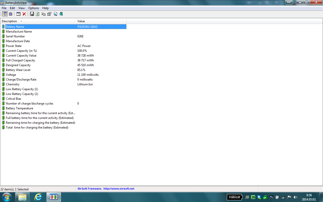

havri1 #14631 üzenetére
Többször érdemes teljesen lemeríteni, és feltölteni, így kiderül, hogy tényleg az akku döglődik. És így viszont pontosabb visszajelzést fog adni a program. A lemerítésnél légy óvatos, mert sokszor annyira lecsökken a cellák feszültsége, hogy a chip nem engedélyezi az akkuk töltését.
ZeTE szívesen.
Impressa
havri1 #14621 üzenetére
Hali!
A kalibrációt esetleg megcsinálhatod, ha még nem végezted el.
De sajnos benne van pakliban, hogy az vmelyik cellád nem a legtökéletesebb, ezért fordulhat elő az, hogy ilyen drasztikus az elhasználódás mértéke. Ami nem Kínában készül az mind hamisítvány.ami még gyakori, hogy az utángyártott akkut nem engedi teljesen feltölteni a lapos.
