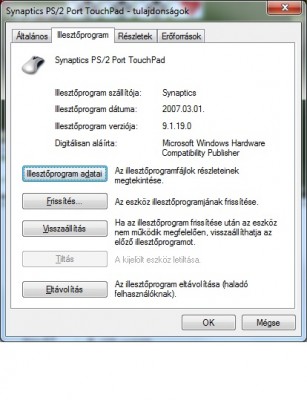

A Touchpad driverrel kapcsolatban az a tapasztalatom, hogy vannak esetek, amikor a Synaptics oldaláról letöltött driver minden gond nélkül működik. De sok esetben -többféle ASUS, ACER és TOSHIBA laptopnál tapasztaltam- a Synaptics oldaláról letöltött driverrel nem jól működött, akadt, vagy fagyott a laptop. Ilyen esetben csak a gyártó oldalán közzétett driverrel ment jól a touchpad.

Már megbocsáss! De Te adod a sértődöttet? Most amikor beszólsz, hogy "Szerintem a touchpad -hoz nem igen kell driver"?! Aaztán belinkeled a "Synaptics drivers" oldalt!? Már ne is haragudj meg, de ez úgy hangzik: az hülye, azt sem tudja mit ír, de nézd csak, itt van! Szóval: Szerintem, Te ezt jól látod.
Én is csak segíteni jöttem. Semmi másért! Na meg néha jót szórakozom. Mint a multkor. Amikor rajatam köszörültétek a nyelveteket (susmorgunk -->PM)! Amire most Te is utaltál, mert az a téves hozzászólás is akkor volt. De sem akkor, sem most nem sértődtem meg. Sem most, sem ezután, sem Téged sem mást nem áll szándékomban megbántani. Nem szokásom. Ha valaki már válaszolt, vagy úgy gondolom tud válaszolni, hozzá szoktam irányítni a kérdezőt. Szóval, úgy gondolom, részemről renden van a dolog. Melleselg meg kell jegyeznem: kutya természet vagyok! Könnyen tanulok, és sohasem felejtek!
(Remélhetőleg ezt sem érted félre! Csak a pozitív kicsengését vedd alapul!) -

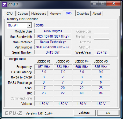

Korábban kérdeztem, hogy egy Fujitsu A530-as gépbe a meglévő 2GB-os modul mellé milyet lenne célszerű vennem. Megnéztem milyen van benne:
Modul neve Micron 8JSF25664HZ-1G4D1
Modul mérete 2 GB (1 rank, 8 banks)
Memória sebessége DDR3-1333 (667 MHz)
Modul feszültsége 1.5 V
Memória időzítések
@ 666 MHz 10-9-9-24 (CL-RCD-RP-RAS) / 33-107-4-10-5-5-20 (RC-RFC-RRD-WR-WTR-RTP-FAW)
@ 666 MHz 9-9-9-24 (CL-RCD-RP-RAS) / 33-107-4-10-5-5-20 (RC-RFC-RRD-WR-WTR-RTP-FAW)
@ 609 MHz 8-8-8-22 (CL-RCD-RP-RAS) / 30-98-4-10-5-5-19 (RC-RFC-RRD-WR-WTR-RTP-FAW)
@ 533 MHz 7-7-7-20 (CL-RCD-RP-RAS) / 27-86-4-8-4-4-16 (RC-RFC-RRD-WR-WTR-RTP-FAW)
@ 457 MHz 6-6-6-17 (CL-RCD-RP-RAS) / 23-74-3-7-4-4-14 (RC-RFC-RRD-WR-WTR-RTP-FAW)
@ 380 MHz 5-5-5-14 (CL-RCD-RP-RAS) / 19-61-3-6-3-3-12 (RC-RFC-RRD-WR-WTR-RTP-FAW)CPU-Z információ az időzítésekről: [link]
Kérdés 1. Ezek szerint ami benne van memória, az 1333Mhz-es? És ennek milyen időzítése van? CL10-es? (ha memóriákat nézegetek csak egy szám van a CL után írva)
Az alaplap információi:
Memóriabusz tulajdonságai
Busz típusa DDR3 SDRAM
Valódi órajel 533 MHz (DDR)
Effektív órajel 1067 MHz
Sávszélesség 8533 MB/mpKérdés 2. Az alaplap viszont csak 1066Mhz-et támogat és ezt a memóriát is 1066Mhz-en járatja?
Kérdés 3. Egy 4GB-os modult szeretném e mellé venni. Az milyen legyen? 1333Mhz-es? Vagy 1066Mhz-es? És CL hányas?Köszi előre is a segítséget!
