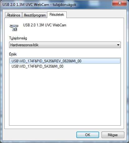

Jó reggelt Mindenkinek!
Két féle javaslatom van. Az első, ha a driverkereső programokkal akarod folytatni. Nem tudom, eddig mit használtál? De próbáld meg a "DriverPackSolution"-t, vagyis, töltsd le innen a "DriverPackSolution12.3 Full"-t. Nem kicsi! De megéri -szerintem-, hisz a "Windows 8 / 7 / Vista / XP (x32-x64)" -hez tartalmazza a drivereket. (Telepíteni nem kell, fut pendrv-ről is, tud magyarul is.)
A másik az, hogy a problémás kamera azonosítója alapján keress drivert. Ezt úgy tudod megtenni, hogy az "Eszközkezelő"-ben az eszköz tulajdonságaira (a kamerád tulajdonságaira) kattintva a "Részletek" fül alatt a lenyíló sávban a "Hardverazonosítók"-at választod. Az itt látható "Érték" alapján keress drivert. Segítségül a hardverazonosítóról egy kép:Sok sikert!
