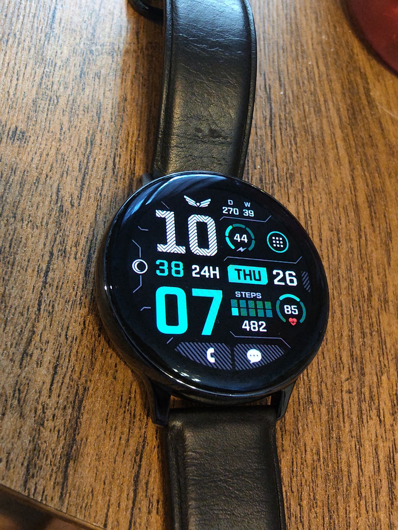

Sajna nekem sem érte meg az 5 évest buhera nélkül. Nemem mostanság a kijelző kezdett ell szaraxani egy gyanítom egy futásos izzadásos sós beázással. (A hátulját már ragasztottam 2x szintén T-7000) Azótta nem érzékel mindenütt. A rizses szárítós módszer részleges javulást hozott, de így eléggé korlátozott a használata. A lünetta nagyrézt off. Középen is halott az szenzoros érzékelő. Lapozás is akadozik. Nem látom, hogy a ragasztás elengedett volna a váz és az óralap között.(szilokon tok borítás) Lehet vele valamit kezdeni? Vagy kijelző csere valami webshopos féle? Csinált már itt valaki ilyet? Köszi. (akár privátban a részletekkel)
Sumptuous
Igen, sajnos szét kell szedni az egész órát, a hátlapja is ragasztva van, illetve Y csavarok rögzítik, mint az iPhoneok belsejét. Nézd meg, hogy van-e hozzá megfelelő bited.
Én ragasztónak a T-7000-et használtam hozzá, ami látható is a képen. Alkohollal szépen le lehet szedni a gyári ragasztókat (IPA vagy 70%-os gyógyszertári is jó, nekem mindkettő van kéznél, de emiatt nem biztos hogy megéri venni, elvileg más szesz vagy acetonmentes körömlakklemosó is oldja.. )
Érdemes megtakarítani és visszahelyezni azt a kis tömítő gumit is, ami a kijelző és a tok között van.
Az átvezető fóliára (szallagkábelre) nagyon figyelni kell, kicsit megdöntve a kijelzőt ki lehet szépen bújtatni a helyéről.
Ha mindennel megvagy, mehet bele ragasztó bőven, egy hajgumival vagy egy elég nagy de nem túl erős csipesszel összeszorítva a kijelzőt és a tokot a felesleges ragasztó kinyomódik, és egy kis idő múlva ledörzsölhető a kifolyt rész. Belül meg nem zavar semmit. A ragasztóra legalább 12 órát érdemes várni ilyen összeszorított állapotban, majd a szorítást levenni és várni még 12-őt.
Ezután már használható. Technikailag megmarad a vízállósága ezzel a módszerrel, de mivel tesztelni nem tudom, ( nincs itthon nyomáskamra), én az enyémet nem viszem vízbe így sem, maximum annyi vizet kap, ami kézmosás során ráfröccsen.
Azóta is tart, jelenleg így néz ki: [kép]
Az oldalán látható minimálisan a ragasztó, de nem feltűnő, másodjára már szebben meg tudnám csinálni. -
