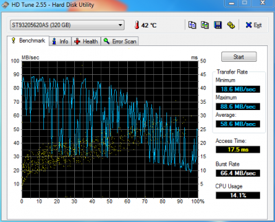

WD az szerintem jó választás. Alapból van nekik egy jellegzetes hangjuk, de ez nem hiba és nagyon gyorsak és megbízhatóak. Vinyó vásárlás előtt állok, de biztos hogy western-digitalt veszek. És a seagate az a HD sentinellel is veszekszik
De egyik sem mondható rossz választásnak, és még jó árban is van. Nézd azt is melyikre mennyi gari jár.....
