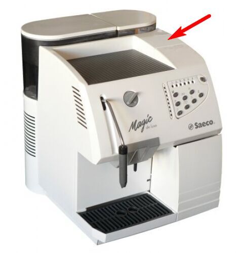

Tényleg nem teljesen egyértelmű.
Ha azt veszed, hogy bárhol van egy igazodási pont (a két végállást kipróbálva meg is tudod találni, hogy hol van, és szerintem tényleg a pirossal bekarikázott jelölésnél), akkor az óramutatóval megegyezően nagyobb a szemcseméret, ellentétesen finomabb.De könnyen kiderítheted, hiszen a két végállásban néhány kávé különbséggel egyértelműen kell látszódnia a zaccban.
Vagy ürítsd ki teljesen a kávétartót (őrlőt is, úgy, hogy kidaráltatod vele a maradékot), és szemmel is láthatod az őrlőben ahogy állítod. -
