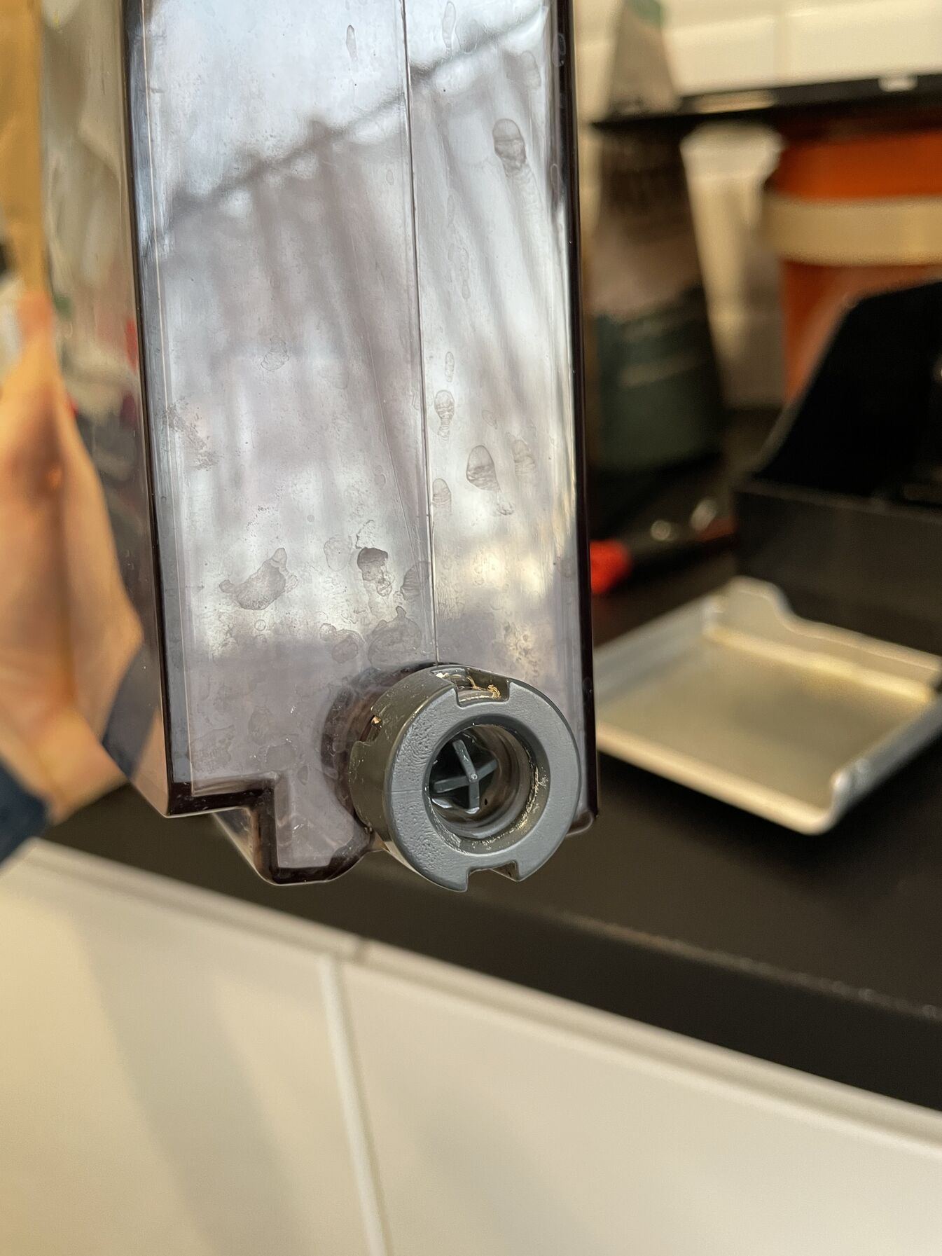

Na még vízzel is lehet pancsolni? Philipsbe is van valami szűrő víztartályban. Milyen vizek vannak a csapvízen kívül?
Egy kv gép mit tud a víz keménységen befolyásolni?

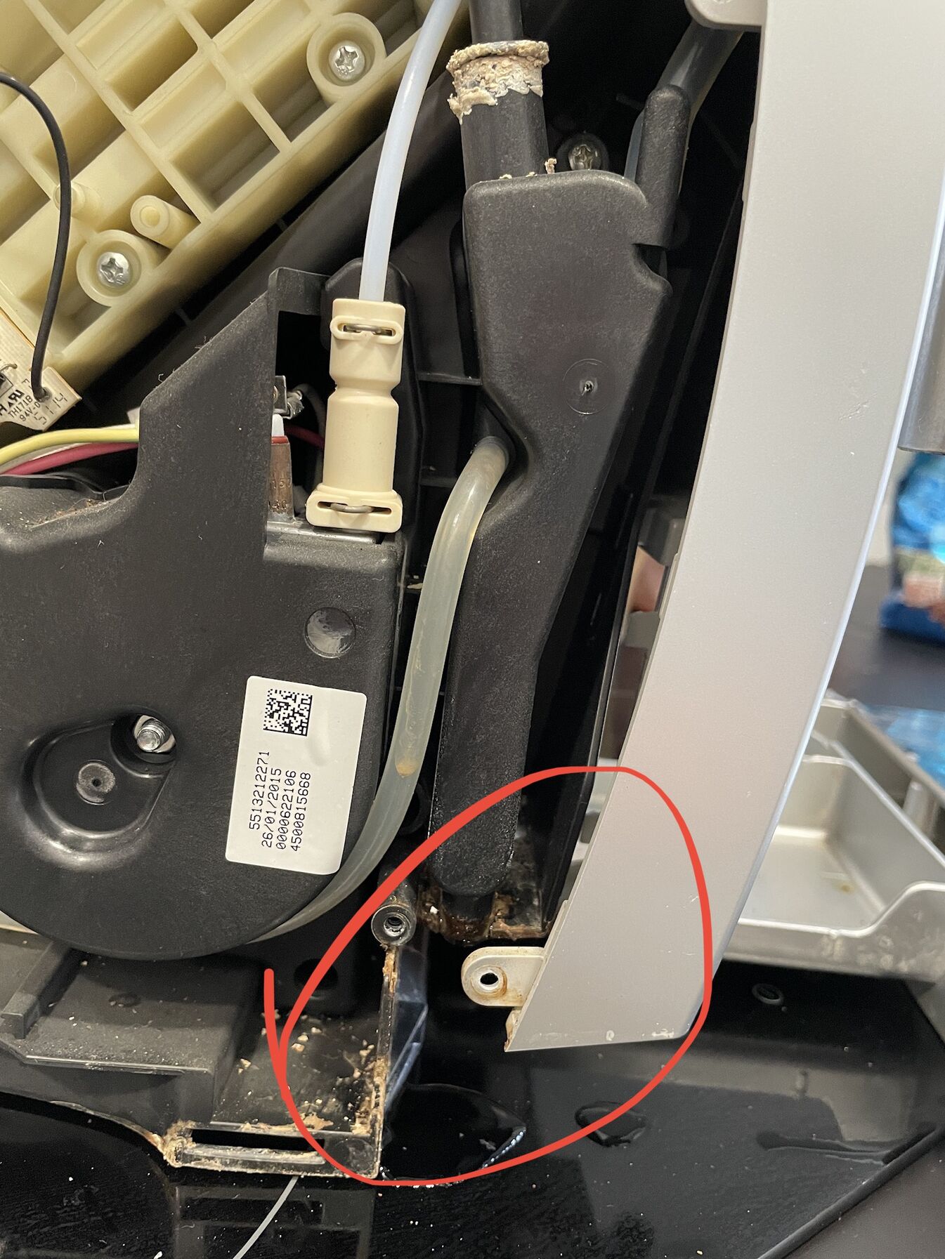

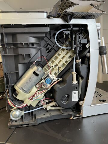

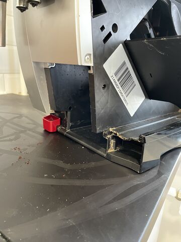

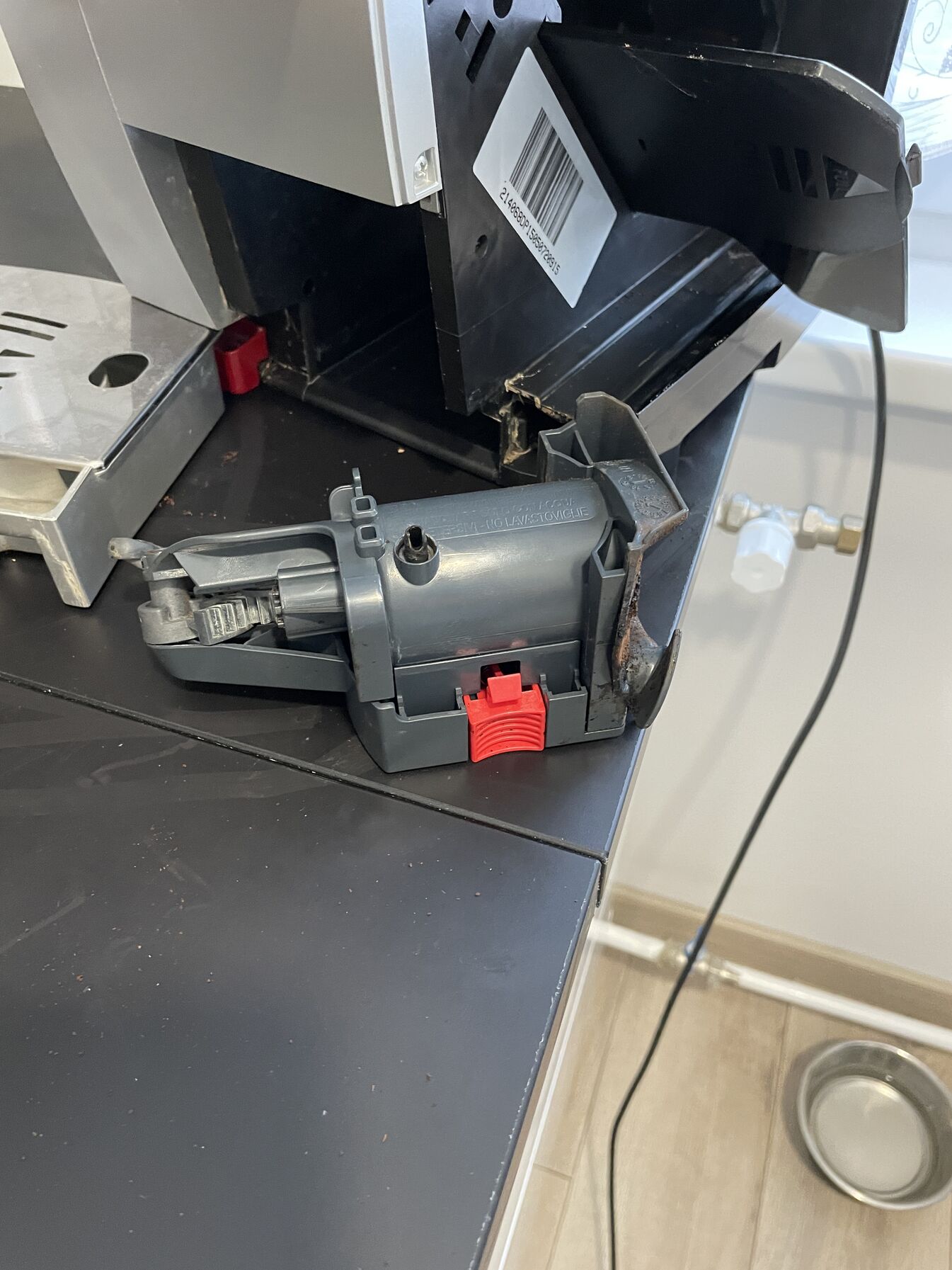

Gyorsan szét kaptam a DÉLonghit, lehetséges vízfolyási okokat keresve… valamiért ázik az alja…
Mindig vizes volt , kávét gyengének készítette.
Mit szoktak újítani rajta? Mennyibe kerül kb egy kv gép felújítás ? Eladás előtt szeretném felújíttatni….
Íme a képek.
Első képen ahol a gőzcső megy ott mintha vízfolyás lenne ? De végig folyását nem látom.. esetleg a víztartály tömítése? -

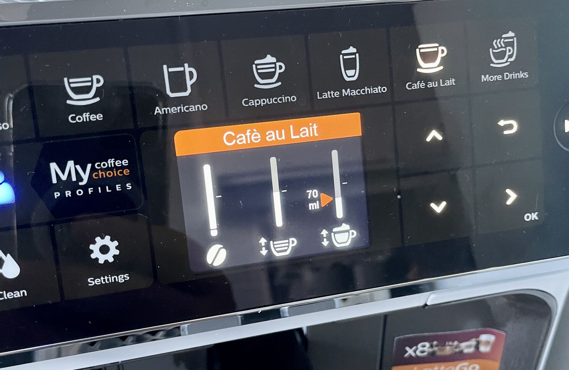

Cafe au Lait is nagyon finom lett. 90ml kv és 70ml tej.
[Dr Szilikát} akkor alátámasztod a beállításaimat mert kb igy már nem savanyú...Durvább őrlésnél nagyobbak a szemek? Kvázi gyorsabban átfolyik a kávé akkor az nem olyan sűrű és karakteres lesz?

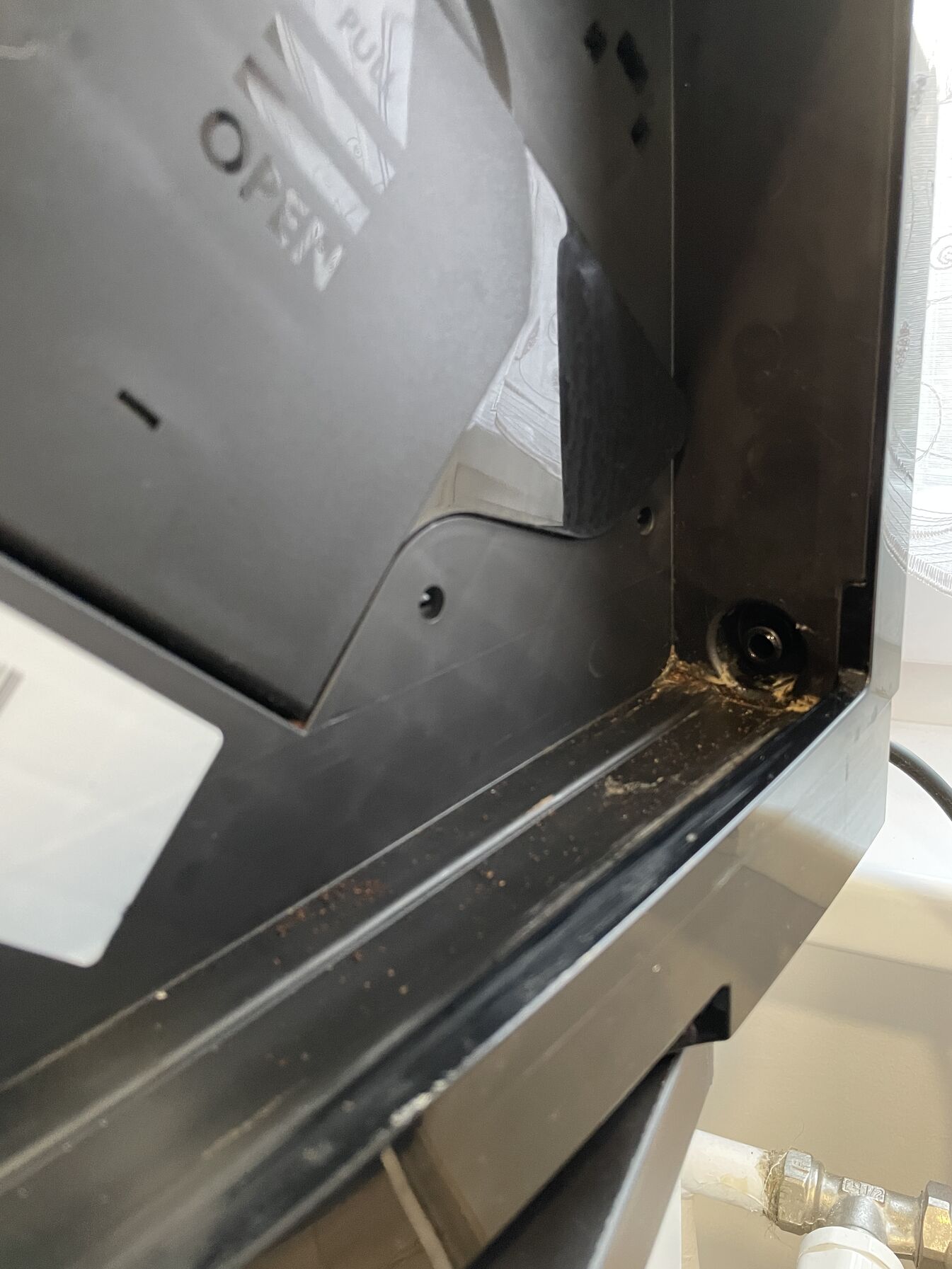

Viszont a Delonghinak folyik a víz alatta. Nem tudom honnan. Azt szeretném megcsinálni, találtam egy pár videót a lehetséges hibákról.
Abból az egyik itt:
Bal oldalt van egy piros valami szerintem ott folyik. Ezt a vizet nevezik "konyhavíz"-nek?
Érdemes felújíttatni vagy eladni hibásan? Bár ha csak ez az alkatrész lenne a baja akkor ezt még megcsinálnám. -

Legfinomabbra állítottam az őrlést (1-12), a csésze tel van, az erősség 2-re az 1-3-ból állítva.
A LAVAZZA Qualitá Oro-val kezdtem, áttértem a Tchibo Espresso Sicilia Style-ra, ez nem savas. -

Nekünk 1 év alatt elfogyott 6 szűrő. A kancsós megoldás nem jó, mert kb. 25-30 fő használja a gépet.
Most utángyártott szűrőt vettem, de a tömődés előtte jött már.
Annyit tudtam csinálni, hogy még egyszer használtam vízkőmentesítést, sokszor engedtem forró vizet. Ha ez sem jön össze, el kell vinnem szerelőhöz.
