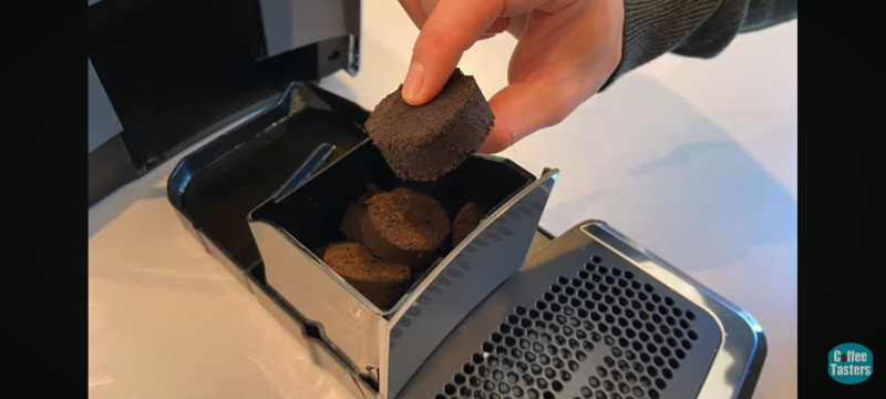

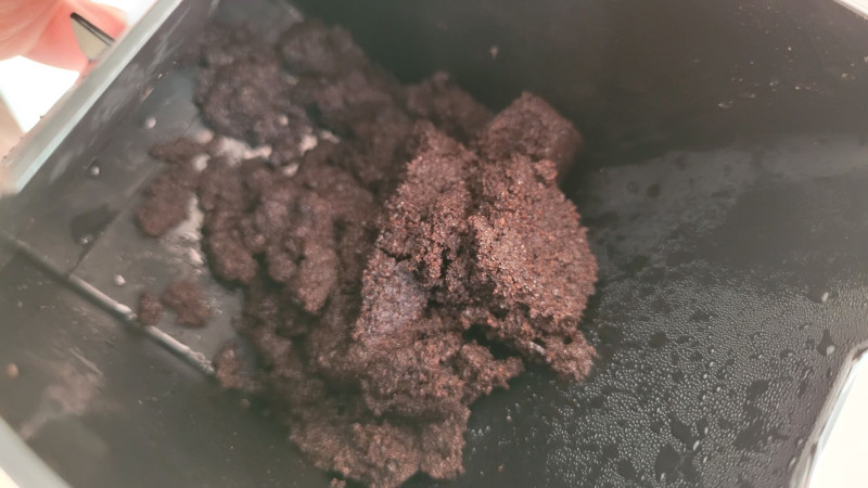

"Lekváros pogácsa" előfordul, de nem azért:
https://prohardver.hu/tema/automata_kavegepek/hsz_6520-6520.html
https://prohardver.hu/tema/automata_kavegepek/hsz_6761-6761.html

Az ugyanazt jelenti. Minden automata gépnél be kell állítani valahogy az őrlemény mennyiségét.
- Régi Saeco gépeknél adagoló rekesz.
- Később kitalálták az őrlési fordulat számlálását, amit egy öntanuló folyamatban korrigál, a már említett módon. A korszerű Saeco gépek ilyenek már évek óta, ezért a főzőegység szorulása, kenés hiánya okozhat problémát az érzékelésben.
- Krups gépek őrlési időt számolnak, viszont azt is korrigálja egy öntanuló folyamatban. Egy mikrokapcsoló jelzi vissza a processzornak, hogy meddig ment le a dugattyú, ennek megfelelően korrigálja az őrlési időt, míg épp a kívánt vastagságú lesz a pogácsa. -

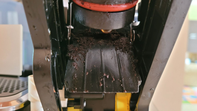

Sziszegő hang inkább a bojler és a főzőegység közötti szakaszon fellépő hibák miatt állhat elő, mint itt is:
https://www.youtube.com/watch?v=58jYPoUysiE
A nagy gumigyűrű már a pogácsa utáni résnél van, ahol az őrlemény csillapítja az áramlást, így legfeljebb szivárogna szerintem, hangtalanul. Meg az sem mindegy, hogy már a vízpumpa indulása után rögtön sziszeg, amikor a víz (ami ott fent már kávé) még oda sem ért a nagy tömítéshez.
Gyanú esetén persze ellenőrizném azt is, hogy egyértelmű legyen. Amelyik típusnál a főzőegység nem középen van, hanem az oldalajtó nyitása után látható, azt meg lehet oldani, hogy nyitott ajtóval is elinduljon és megnézni, mi történik.
Amikor processzor érzékeli, hogy túl könnyen szalad a főzőegység (csökken a motoráram) legközelebbi főzésnél többet őröl be és így tovább. Ha túl nagy az áram (szorulás), visszavesz belőle.
