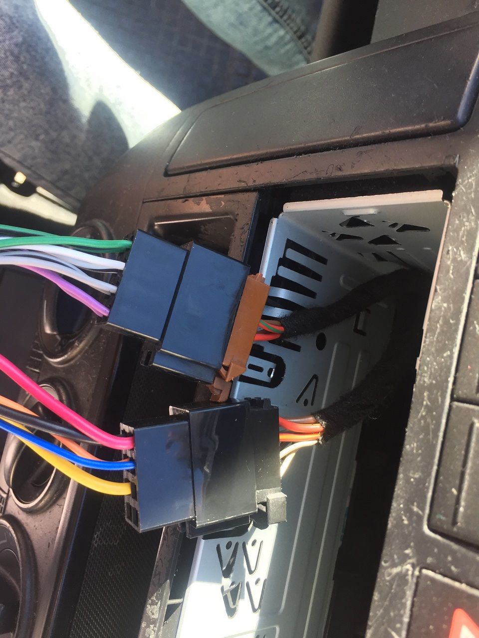

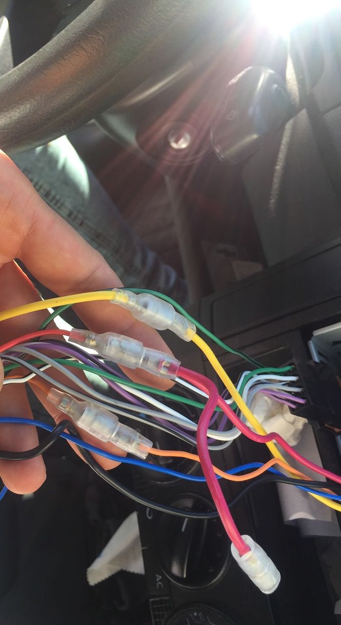

Régen nem voltak ilyen érzékenyek a kütyük, látszik régen nem foglalkoztam ilyesmivel. Viszont a generátor ha jól működik azonnal fel kéne vinnie a feszültséget 14,2-14,4 re és az áramot is. Én most szereltem a céges Peugeot partnerbe hifi-t
és ha már végre sikerült áthozni a tűzfalon a kábeleket rákötöttem a magnót is. Ráadásul ezzel kiküszöböltem azt a hibát is hogy indítózáskor leáll a fejegység egy pillanatra.
