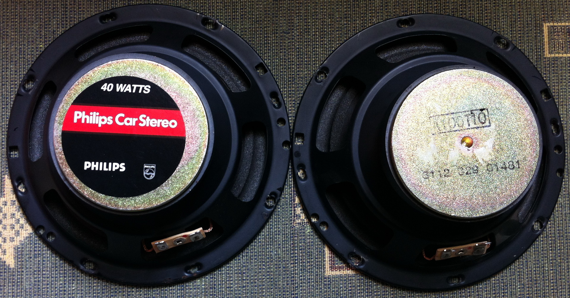

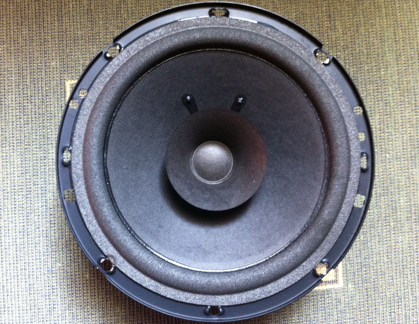

Helyére került minden az autóban (Fiat Ulysse). Konkrétan egy Pioneer DEH-4400BT, Audio System MX 165 Plus, meg egy ALPINE MRP-F200. A gyári szigetelésen kívül nincs semmi, az eredmény kb. a várakozásoknak megfelelő. Végtére egy családi buszlimuzinról van szó, nem kell megsüketülni benne, nem is volt ilyen célom.
Ilyenek voltak előzőleg beépítve. Elöl kicseréltem, hátul maradt egy pár, most a mélynyomó feladatát látják el a kárpitban, de hagynak némi kivánnivalót...
Nem mennek nagyon mélyre (pedig PC-ről simán megy nekik a 20 Hz), viszont a hátsó kárpit hangoskodik rendesen. (szigetelésre szorul)
Kérdések:
-ha erősítő van a rendszerben, attól még a fej erősítője minden további nélkül működik, ugye?!
- kérlek, javasoljatok 16-os mély hangszórót, amivel a fentieket érdemes lecserélni, a hátsó ajtóban, hogy kicsit segítse a mélytartomány visszaadását.Köszi!
