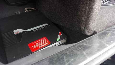

Nézd, a Mosconi emlékeim szerint 5 cm magas. El kell férjen... Nekem legalábbis a 130.4 az anyósülés alatt van, ráadásul oda kerül a tápelosztás is... Szóval nem lehet vele gond...A kombiba meg akkora mély durván elég lesz, ráadásul elégérzékeny, az erőd is bírni fogja...

Az erősítő és a meleg viszonya: a Mosconi nem arról híres, hogy hatalmas lenne, Miért nem teszed be az anyósülés alá? Aztán soha többé nem lenne gond a melegedés...

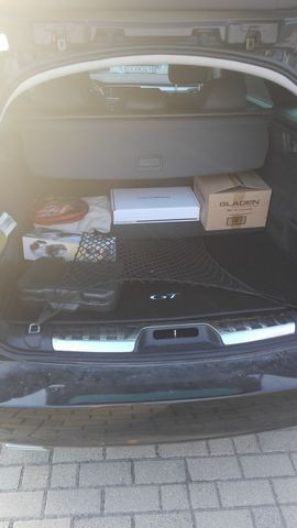

A defekt javító készlet helye lett átalakítva jobb oldalt MDF lapból zárt láda 18 Liter ,bal oldalt külön Fakkban 6 csatornás erősítő felette a szellőző ,egyedül oda nem pakolok hosszútávra a mélyre mehet ,hangzás nem változik .
Ajtókban Hertz hangszóró szettek ESK F 165.5 szett van elöl hátul + szigetelve ajtók és minden ami a csomagtérben bezavarhat a mélyben nem is rezeg semmi Gláden bizti és kábelek bitumen lapból hátul Gladen ajtókba ami éppen volt más márka...

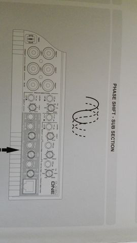

Amíg nem válaszol hozzáértőbb, talán tudok segíteni:
High/Low gomb az alacsony/magas jelszint bemenet választó, ha RCA-val viszed hátra a jelet akkor a Low a jó választás.
Volt potméterrel az érzékenységet állítod, 0.4 a legérzékenyebb, ott lesz a leghangosabb a csatorna. A legmagasabb értékről kezdd és addig tekerd amíg elég hangos lesz a mélyed.
Phase Shift a fázistolás, ha bekapcsolod akkor 0-180 fok eltolást lehet beállítani. Sub esetében ez akkor jó ha nem hátulról hallod szólni a nyomódat, hanem benne van a zenében. Próbáld ki 0-án majd rögtön 180-on, vagy ha valaki segít tekergetni te tudod hallgatni az ülésben ülve mikor jobb.
Up Filter, aluláteresztő szűrő lesz ha jól értelmezem, és ha még gyári hangszóróid vannak valószínűleg feljebb tekerheted 100-120 környékére feltéve ha sikerül jó hangerőt találni, hogy ne nyomja el a zenét. De itt is igaz, hogy oda tekerd ahol számodra szimpatikusabb.
Ha a magasat nem is de a mélyet mindenképp vedd 0-ra az első hangszórók miatt. Ha van Loudness az legyen kikapcsolva!

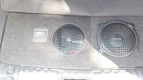

A defektjavítókészlet helyén kialakított rész kb 50 Liter ,igazad van azt megnézem hogy kifúj e ,bár elvileg nem kéne elég nehéz Bútorlap lett beszabva.
Mélyláda sajnos nem opció mert családi verda kell a hely pakolni és még az volt a cél hogy semmi ne látszódjon ,nem is látszik:
Fullon körbe szigetelve ,rezegni nem rezeg semmi:
Halkan, hallani szépen a mélyet ,mikor a mély már elérné a kívánt hangerőt ,akkor még a gyári 15 Watt-os hangszórók még sehol sincsenek és ezért lesöpri a hangszórókat...
