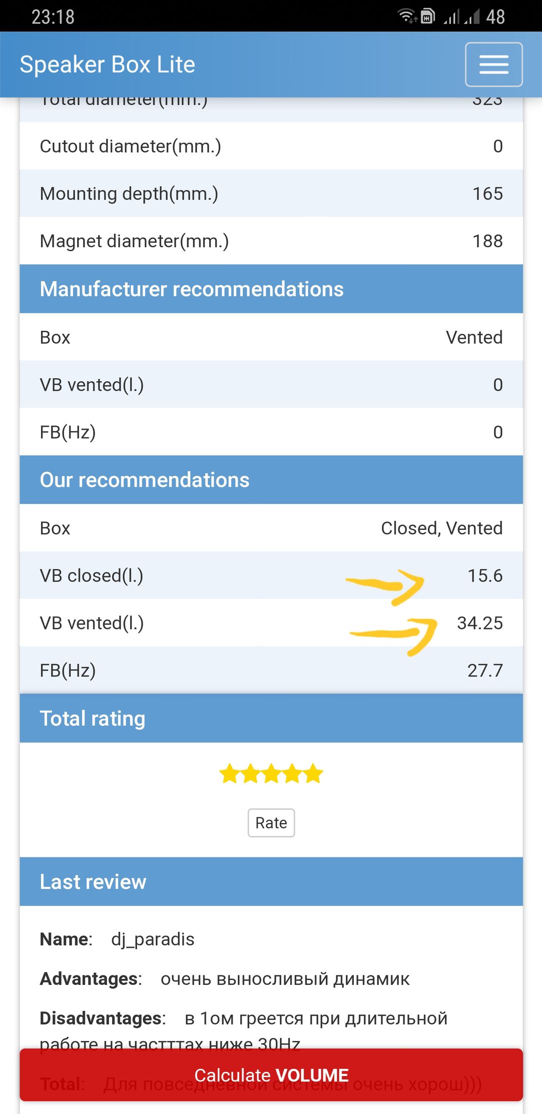

Milyen ládába tetted???
Én vettem egy ládát nemrég elég böszme darab 38cm es mély a láda meg 60x50x70cm.
Irdatlan gáz hangja volt mikor megfelelő hajtást kapott szét akart szakadni a nyomó, a kollégám régen a Reflexnél dolgozott így kis keresgélés után megnézte a hangszóró paramétereit és kb 5 perc után azt mondta jó lesz ez a láda csak zárjam be a reflex nyílást mert vagy kicsi láda kell reflex nyílással vagy nagy de zárt.
A lényeg hogy azóta a verda akar szétesni úgy szól.

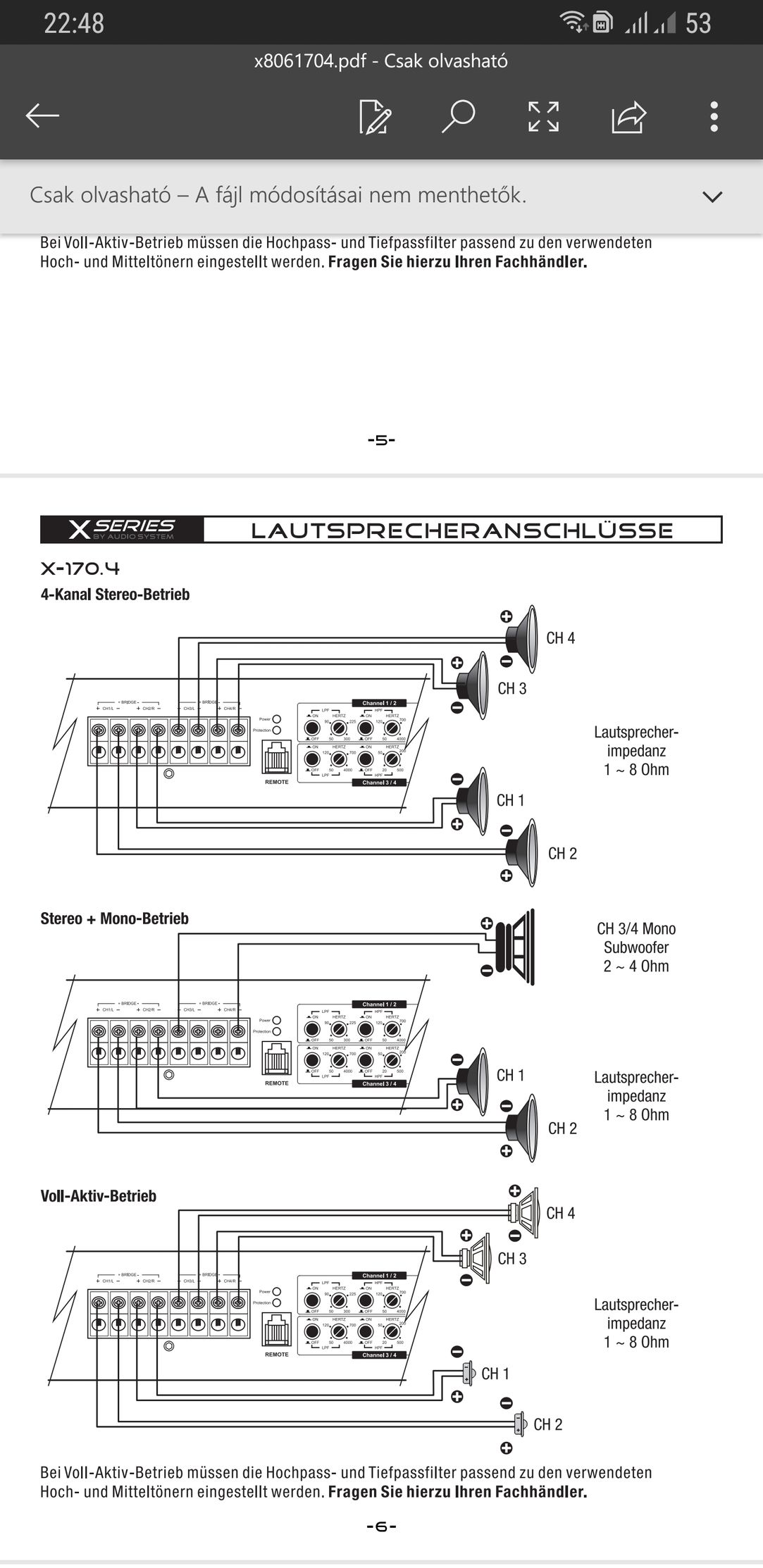

alienpapa #69623 üzenetére
Akkor a középső rajz szerint de kösd sorba a nyomót 4ohm ra az úgy 600watt rms. Azelső szetthez amit írtál elég visszafogottan kell kezelned a beállítást mert az 100watt rms az erősítő meg 300watt rms csatornánként ha így kötöd. De ha jó fejed van arra is kötheted de akkor a fej sub kimenetén csinálj 180 fokos eltolást.
