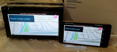

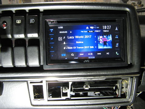

Végül egy Led tápegységgel beüzemeltem a fejet, és milyen jól tettem! Egy JVC KW-M540BT-ről van szó, és azt kell tudni róla, hogy a 3 utas keresztváltó/ időkorrekció/ 4V-os RCA szentháromságon kívül egy "Weblink for JVC" nevű fícsörrel is rendelkezik, ami kb. az Android Auto (mostoha) öccse, és arra szolgál, hogy a telefonunk bizonyos tartalmait tükrözni tudjuk a fejegységre. Nekem erre a Waze miatt van szükségem, mert csak azt használom navigációhoz.
Nohát, a tapasztalatok rövidre fogva (most a hanggal és az audio beállításokkal nem foglalkozom, az előbbit nem is tudtam volna tesztelni, az utóbbi pedig teljesen rendben van, aktív hajtáshoz minden megtalálható benne):
- kijelző típusa: nem a mobiltelefonoknál manapság megszokott kapacitív, hanem úgynevezett "clear rezistive", tehát nyomás, és nem érintés érzékeny, viszont nagyon pozitív meglepetés volt, hogy jóval kisebb a különbség egy mobilhoz képest, mint azt vártam, én bőven tudnék vele élni,
- kijelző felbontása: nem egy nagy eresztés, de autóba azt gondolom megteszi; a Weblink for JVC-vel YT videókat is le lehet játszani, ezek elég viccesen néznek ki és darabosak is (pedig a telefon egy Huawei P10 Lite, aminek azért el kell bírnia a tükrözéssel hardverigényével), de ezen nem akadok fenn, mert kb. a büdös életben nem néznék videót ilyen módon,
- utoljára hagytam a számomra leginkább kellemetlen tulajdonságot, ez pedig maga a Weblink for JVC alkalmazás. Eléggé le van pontozva a Google Play-en (2.2, ha jól emlékszem), de a sokan arra panaszkodnak, hogy nem tudják csatlakoztatni a telefonjukat a fejegységhez, ami legtöbbször szimpla user error. Ettől függetlenül tényleg nem túl kiforrott, és a Waze tükrözése el lett cseszve rendesen, ugyanis el van csúszva a kép egy kicsit (pont annyira, hogy az alsó információs sávot ne lássa az ember):Először reménykedtem, hogy valami beállítási probléma, vagy az én telefonomat nem szereti, de végig túrtam a menüt, erre beállítás nincs, két telefonnal is próbáltam, a Waze és a Weblink for JVC beállításaiban is kerestem opciót, de sajna nincs siker, így fájó szívvel ugyan (mert más téren teljesen elfogadhatónak tartom), de vissza fogom küldeni, mert így számomra használhatatlan. Ami a legdühítőbb, hogy a következő lépcsőfok a 140e-res kategória, ezt pedig 80-ra leértékelve el tudtam hozni, amiért ajándék lett volna, ha nem lenne ez az elcsúszás...
