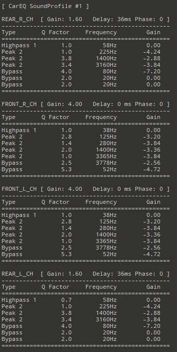

Hűha! Ez most akkor már a flat jel, kvázi teljes frekitartományon?
gyenesmartin
gyenesmartin #76684 üzenetére
gyenesmartin
gyenesmartin #76683 üzenetére
Így van. 1330 byte hosszú lehet csak. Nem lehet sem bővíteni, sem elvenni a paramétereket. Csatornánként 7-nek meg kell lennie, különben a fej hibába megy ki.
Lusu
gyenesmartin #76674 üzenetére
A Type, vagyis a szűrő típusát is tudod szabadon változtatgatni? És vajh miért vannak sorok ugyanazokkal a paraméterekkel duplázva?
De tényleg jól használható dolog lenne belőle, ha lenne egy könnyen konfigolható felület, hogy egy hangolás ne 2 hétig tartson, hanem el lehessen intézni néhány óra alatt -

Tökéletes. Megjöttél. Milyen eszközparkod van, amivel ezt csináltad? Beszereznék én is ezt-azt.
Lite
gyenesmartin #76672 üzenetére
Az lenne érdekes, hogy full range-et kiad-e? A fejben megvannak a HPF/LPF szűrők? Ezek kiiktathatóak vajon?

Pontosan! A fej DSP-nem tudom, mennyire részletes. Ezért javasolt kivinni a flat (és full range) jelet, utána azzal azt csinál a polgár vele, amit csak szeretne.
Milyen eszközt használsz? Ez a long coding az, amit küldtem, de ott hex editorral ügyködtek, hátha így egyszerűbb lenne, bár a MIB3-on nincs MOST csatlakozó....
Mikrofonnak még is egy XTZ is javasolt.
Lusu
gyenesmartin #76636 üzenetére
A UMIK mert annak van kalibrációs file-ja, elvileg lineárisabb, mint a másik. Illetve gyakorlatilag is az, de a umik-é azért nem feltétlen fér bele a +-1db-es tartományba. Igaz, ha jól tudom csak az usában, de van egy hely ahol újra kalibrált umik-okat lehet venni, az tuti pontos.
Ugyanakkor autóban 2-3db ide vagy oda...
Ha ez már számít akkor lesz pénz komolyabb mikire is

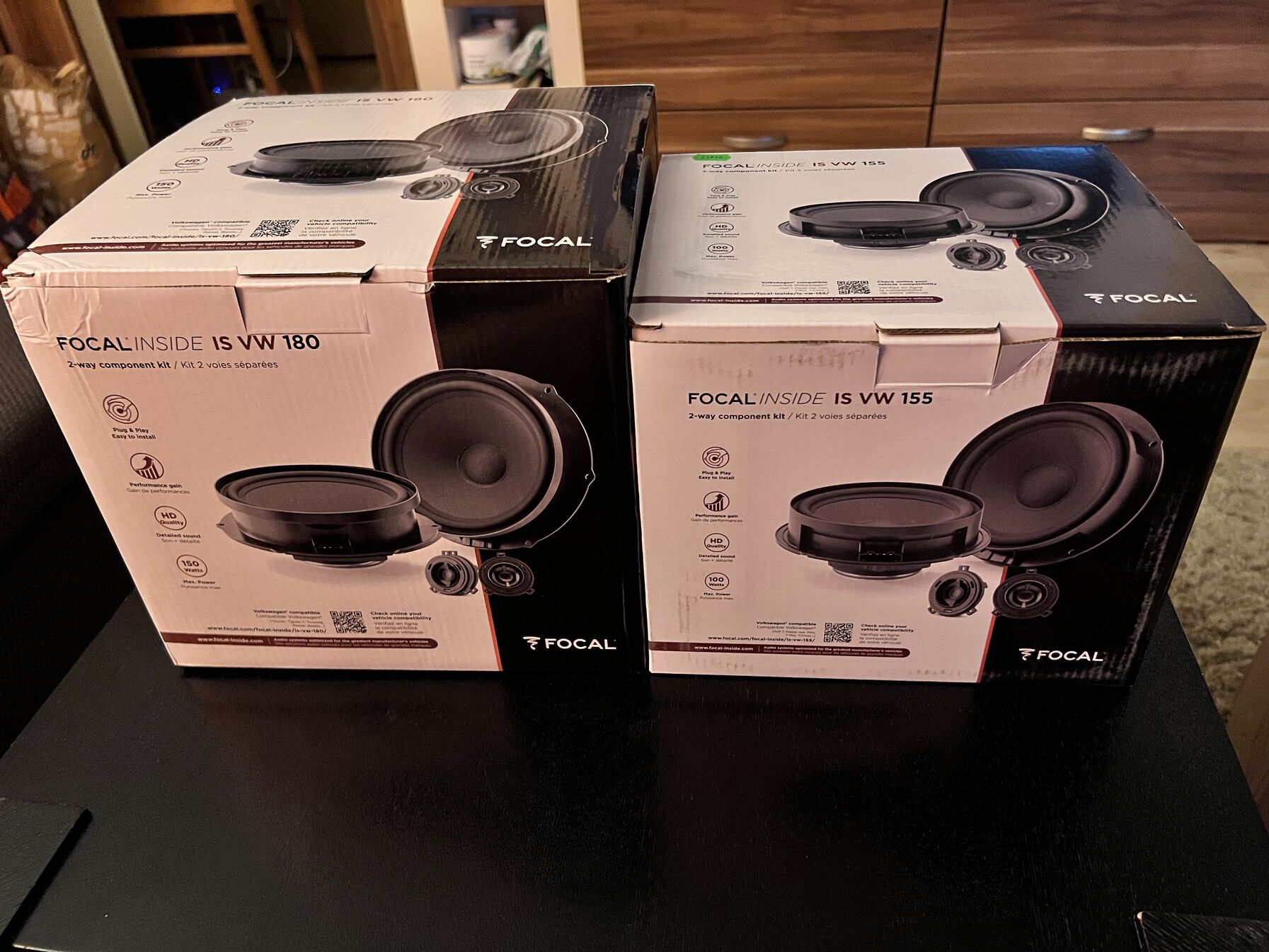

gyenesmartin #76577 üzenetére
Hogyhogy végül a 155 mellett döntöttél? A mágnes átmérője kisebb, viszont a felfogatási csavarok átmérője nagyobb, szóval lehet, hogy barkács lett volna a 165-el? Mondjuk, ezt a keverést...
A Silent Coat teljesen szuper. Az STP-ből én olyat használtam, ami 2 vagy 3 mm vastag csak, de 0,1-es aluréteg, azzal könnyű volt dolgozni. (Megtalálltam, ennek a több alus verziója volt: [link]
Ha tényleg frankón meg akarod csinálni, ajtónként 1 nm-et számolj. Ha kimarad a végén valamennyi, el tudod adni. De azt nem kívánom neked, hogy a szétbontott kocsi mellett állva elfogy az anyag és nincs kész... -
gyenesmartin
gyenesmartin #76574 üzenetére
A gyártó is ajánlja ahogy látom hátulra a 165-öst.
[link] -
Lite
gyenesmartin #76572 üzenetére
Mind a 4 ajtót megcsinálod? Akkor azért olyan 4 nm kelleni fog, ha tényleg jól csinálod. Javasolt az STP, Silent Coat...
A hátsó ajtónál arra figyelj, hogy oda VW IS 155-öt vegyél (az a gyári méret), ne a 165-öt! A Passat-ba az kell! 165-ös mélyközép csak adapterrel építhető be, a Focal 165-je nem. -
