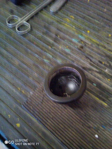

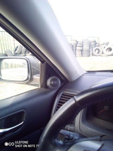

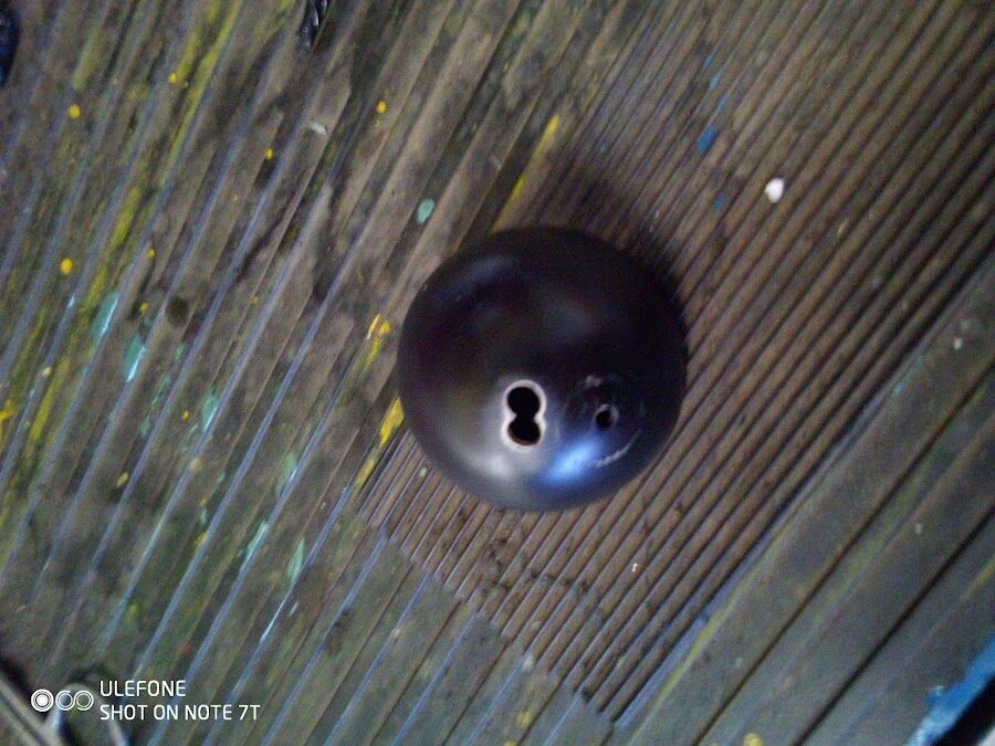

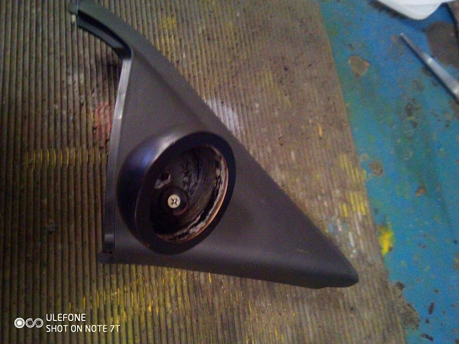

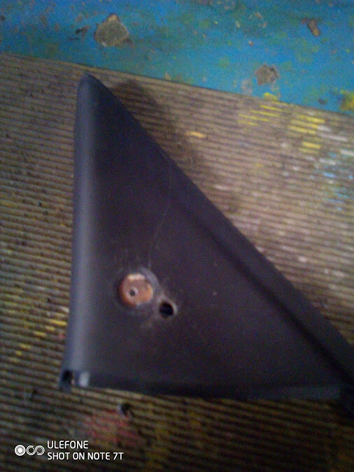

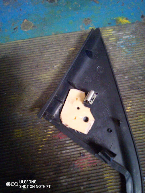

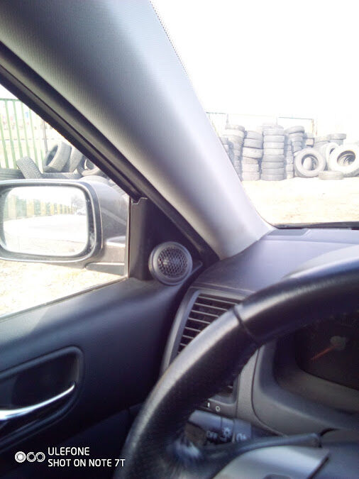

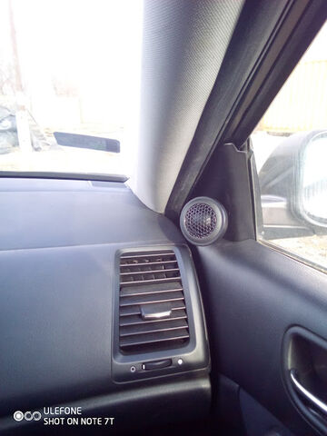

Megosztok egy kis segítséget! Hogyha valaki magassugárzót építene be, de nincs tartója, akkor így (is) lehet csinálni!
A magas Seas 27tffncg, jó magas jobb mint amit a Blam Relax szetthez adnak!
- Lehet venni internetes boltokban "akril gömböket" [link] Különböző átmérő van
- Az egyik felébe bele kell ragasztani a megfelelő átmérőjű gyűrűt, ami lehet valami műanyag fedél darab kivágva, vagy rétegelt lemez 3-4mm. Nekem van ismerősöm akinek hobbi lézergépe van, azzal kivágta rétegelt lemezből! Képet elmulasztottam készíteni róla!
- Aztán szórógittel lefújtam, nagyon jól tapad az akril gömbre! A gömbbe belül kikentem egy kis 2 komponensű autógittel, hogy ne törjön el!
- A tükörháromszögbe rögzítés: fúrtam egy 20mm lyukat, aztán belülre ráragasztottam egy darab faanyagot (gömb belesüllyesztés) aztán felcsavaroztam!
- Aztán az egészet lefújtam lökháritó spray-el, nekem ez vált be a legjobban!
Csináltam néhány képet! -

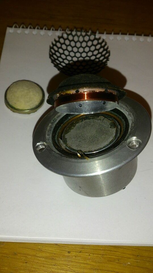

Nekem az ment tönkre MP7 magas, nincs valakinél 1 plusszban!
civicfan
civicfan
Helló, van a fórumon valaki aki magassugárzót tud javítani?
