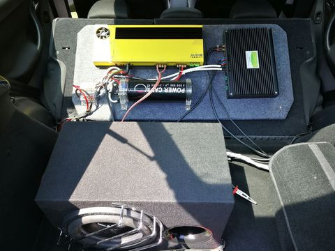

Wolfskin #70725 üzenetére
Hello! Utánanéztem, mert érdekelt - és ezek alapján ez nem ráz, hanem CCA (copper clad aluminium) kábel. Az alábbi linken ugyanerről panaszkodnak (fehér por, stb.) Egyszerű korrózió, mert az alun megsérül a rézbevonat, és az alu acéllal érintkezve, nedvesség hatására hajlamos korrodálódni (fehér por). Amit javasolnak, az pl. USA_ban a "Cu-Al Aid" (vicces szójáték, "kúl éd"), de gondolom, hasonló létezik errefelé is. Máésik lehetőség a CCA drótok helyett OFC használata, az kevésbé érzékeny erre (illetve erre egyáltalán nem, de azért azt is érdemes időnként ellenőrizni)
tthom
Wolfskin #70730 üzenetére
Hát, ahol ezt a kábelt + forrasztószert használtad, mindenképp, mert ha egy elporladt, elfog a többi is.
Nálam volt egy időszak a lakásban, amikor állandóan ezeket cserélgettem. Először én is azt gondoltam, hogy a kábel rossz, de amikor a 10. ilyen történt, már kezdtem unni.Nincs annál rosszabb, amikor az ember hátradőlve pihenne és előjönnek a misztikus hibás működések..
A legjobb az volt, amikor a kábel végek és a toldások is elporladtak, aztán találd meg, hogy mitől nem jó az, ami.Szerk: és ha már úgyis megint szétszedted, nézd végig a kábeleket is, hogy mindenhol szépen hajlik-e, puha-e, mert nálam volt olyan hangszóró kábel, ami a közepén, eredeti állapotban, hozzá se nyúlva merevedett meg, szétvágtam és ott is elporladt.. (azért van tapasztalat, mert sok egyenáramú cucc van nálam, arra meg ideális a hangszórókábel, ugye jelölve van az egyik szál
tthom
Ilyen nekem is volt sokszor, igaz csak 1-2mm2-es kábelekkel találkozok. Szerintem a folyasztószer + nem tökéletes kábel anyag teszi.
A többieknek: simán ilyen lesz. Az ember megforrasztja, szép ónos, fényes, aztán egy idő után, pár hónap, kifehéredik és szét lehet morzsolni. Néha nem csak a forrasztott részt, hanem 1 cm mélyen is a szigetelőben. Áttértem nemrég másik folyasztószerre, azzal mintha jobb lenne.De épp nemrég olvastam, hogy amit rézkábelnek árulnak az sokszor csak bevonatos kacat, szóval ha netán leoldja ezt a bevonatot a folyasztószer és alatta esetleg alu van, akkor el tud porladni, hiszen nem védi semmi az alut, oxidálódhat. Én már inkább, ha sorkapocsba kell dugni, nem bevonom ónnal, hanem hüvelyezem.
Lusu
Ha csak a fotót látnám azt mondanám rövidzár az akksiról és elégett... De, ha ez valóban a forrasztás miatt van és nem elégett akkor az a kábel nem réz és az MM kábel ennyit ér. Ha nem cseréled le próbáld meg úgy, hogy nem futtatod be és csak csupaszon megsodorva teszed a csokiba, hátha használható marad. A sarut meg csak simán préseld.

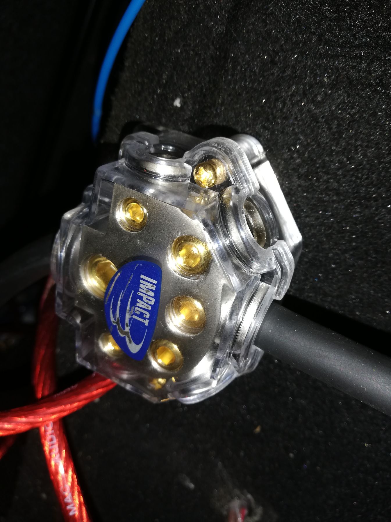

Wolfskin #67633 üzenetére
A kabeleket a felveteli maximumhoz meretezzük. A nagyobb nem baj,ill jobb. Az erőkben levő biztik(ha nincs,akkor az altaluk felvehető maximum utan kiszamitva) ezek ertekével egyenlő,vagy hozza legkózelebb eső bizti előre főbiztinek. Hátul en nem tennek,max ha nagyon rossz helyen lesz fűzve,hiszen elől mar biztositva van. A több kötési pont,a több keresztmetszetcsökkentes csak hibaforras,ill ejted vele feszt. Max ha nagyon biztosra akarsz menni,akkor kigyóbőrt a tápra..
sanyika987
Wolfskin #67614 üzenetére
Igen de csak táp elosztóval
Nekem is úgy van kötve
35 kábel a fő
A mèlyhez leosztottam egy 20
A szettekhez egy 10
Ès hibátlan
Az h a kábel milyen vastag ès maga a benne lèvő "drót" nem ugyan az
Az kb 10 lehet szerintem
Ehez a 2 erőhöz elvileg ha nincs csutkán akkor elèg a 60A bizti -

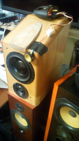

Wolfskin
Wolfskin #56805 üzenetére
na összeomlott a böngésző, mire javítottam volna...
vagyis az impedancia menetétől, nem? mert am mindegyik 4Ohmos, de szerintem annyira nagy eltolódás nem lehet, hogy élvezhetetlenné tegye a zenét... vagy?
és akkor melyik a jobb megoldás, melyik háklisabb a váltóra a magas vagy a mély?
A. [ Morel Elate SW6 + MX22 ] + Focal TNK
B. Morle SW6 + [ Focal FAV 1 + Focal TN-45 ]tehát egy
A. Moral Elate 6-2 kit focal TNK magasnyomóval, vagy egy
B. Focal Poliglass kit Morel mélyközéppel?Első hallásra nekem az A. hangja kellemesebb, melegebb, teltebb... de ez csak első benyomás, nehéz egymás után hallgatni őket, mert sokáig tart átcsavarozni. ráadásul a doboz sem ideális mérte... Am nagy különbséget nem érzek.
Joe fiú
Wolfskin #56766 üzenetére
Nem igazán értem a kérdésed akkor, egyértelműen adja minden, hogy nagyon alacsony már a magasnak az a keresztezési freki ami ugye elméleti, ki tudja, hogy a valóságban meddig szól le valójában. Azok a magasok amelyek jóval kisebb fs értékkel rendelkeznek nem véletlenül drágábbak, ez nem tudja és kész.
Torzításon kívül igen nagy esélyed van rá, hogy lekoppan a tekercs és ennyi neki.Nem egészséges a határa alatt huzamosabb ideig járatni.
Vagy egy paszív váltó kell hozzá, vagy aktívan hajtani és akkor nem lesz gond.
Wolfskin
Wolfskin #56317 üzenetére
első hangpróba, elég meggyőzően szól (egy CDM1 dobozban, jelzem nem én alakítottam át, így került hozzám)
• Focal TNK magas
• Morel Elate SW6
• Morel MX22 hangváltóa magasat vissza kellett venni 4dB-vel így fülre jól szól.
a crossover 1800-nál vág 6 vagy 12 dB/oktávval (állítható), a focalnak elég határeset, remélem nem lesz baja... egyes források szerint 1950 Hz-ig megy le, de a gyári adatlapjának a frekigörbéje alapján kb. 1500-nál kezd csak esni. fülre elsőre teszik.az erősítő pedig végül Alpine 3554 4ch lett biamplifikálva (gondolom a gain-el jobban össze lehet szintezni a magasat mint a keresztváltóban lévő ellenállásokkal +/- 2 vagy 4dB, most -4dB-n van). a keresztváltón van külön magas és mély bement hozzá. meg még a vágási meredekséget is lehet állítani 6 vagy 12 dB/oktáv, majd meg kell hallgatózni, mikor jobb.
van javaslat esetleg? -
