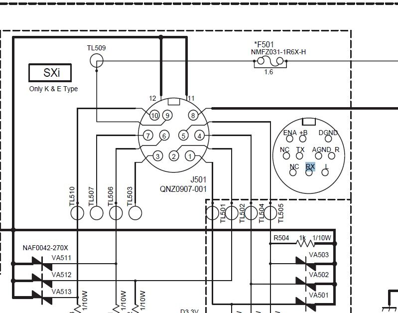

Hali! Van egy Nissan Note-om (2006), és addig nézegettem, hogyan tudnék kívülről telefon hangot belevarázsolni, míg rátalálttam erre: [link] Meg is vettem, be is dugtam, és most már csak azt kéne tudni, hogy hogyan fog ez megszólalni. Van rajta egy "phone mute" kábel, amit nem kötöttem sehova, mert nem is tudom, hová kéne, de szerintem nem is kell. Próbáltam bedugni egy üres cd-t, de semmi eredmény, nem megy be rajta hang a telefonomról. Valakinek van ötlete?

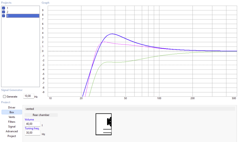

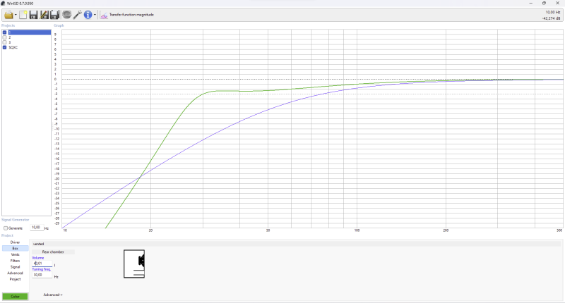

DaFok
Konkrétabb leszek
Ez egy Gladen SQX10 (képemen a zöld görbe) ami kb 1 éve van meg, tavaly év végén került ebbe a 40es sliccelt ládába, de azt érzem többet ki lehetne hozni belőle.
Nincs semmi extra bekattintva, leszedtem a progit, felvittem a gyári adatokat (mondjuk SQX-nél hisztizett és nem minden adat "gyári", volt amit átszámolt magának).
De a lényeg, hogy szerintem többet tudna az SQX és elég hamar elfogy az alja, ezért kezdtem el nézegetni, hogy elméletben miket tudna egy másik nyomó (Excursion SXRv2 10 D2 és egy Hifonics ZXS10D2) ebben a ládában. Erősítő lenne alatta még zárthoz is, de még nem próbáltam milyen lehet. Nem versenyre kell, inkább zenére csak sose elég az ami van, lehet túlgondolom
és ez ennyit tud.
Random 30-as zártat (kék) állítottam az SQX-re: (illetve átállítottam a grafikon értékeit)

A szub hangolásának lényegét a kék görbe mutatja meg, reflex esetében. A célzott frekvencia kiemelkedően fog megszólalni - a ládából. De a kocsi akusztikája sajnos ezt átírhatja, azaz ha pl. azon a frekin (és közelében) sok a kioltás, vagy a felerősítés (ez a ritkább), akkor rettenetesen fog szólni.
Ha szerencséd van, akkor nem zavar be. Azért ez is gyakran előfordul.
A hangosság a fenti okfejtés lévén úgy igaz, hogy az a sugárzó lesz a leghangosabb a ládában, de a kocsiban már nem 100%.
Azért van néhány észrevételem:
- kicsit furcsán van skálázva a grafikon, ez alapján a kék inkább 40Hz-en emel ki, a lila 30, az ok
- nagyon durva a roll-off és 20 Hz fölött elnémulnak - beállítottál valami szűrőt? Azért ez nem így szokott lenni.
- a zöld görbe az már nem egyértelműen reflexre tervezett sugárzó képét mutatjaZártat nem néztél? Zenére kell, vagy hangnyomás(verseny) a cél?

Adott 3 sub és egy 40 Literes 30 Hz-re hangolt láda.
Márkától és típustól eltekintve, jól értelmezem, hogy WinISD szerint a kék lenne a leghangosabb és a zöld a legpontosabb?
