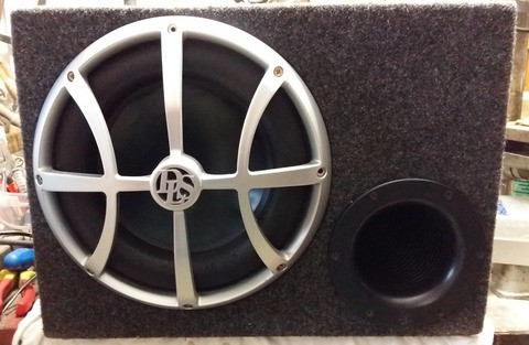

Khaosz55 #57229 üzenetére
DLS UR12
Persze nem így került beszerlésre, bár eljátszottam a gondolattal, mert olyan szép.Joe fiú:
Nem is azért vettem meg, mert nagy, hanem elsősorban azért, mert minőség. Bár az az igazság, hogy zárt csomagtartóba kell a kakaó rendesen.
Az üléstámlák nagyon sokat visszafognak rajta, pedig a kalaptartó hangszórók helyén is lyuk van.
Próbálkoztam én is ilyen 150W-os mélyekkel, se kevés volt mint erdőtűzhöz a vízipisztoly.
Azokból dupla kell ha értékelhető hangnyomást akarsz elérni.
Mondjuk a dupla Roki RFP 2410 elég jól is szólt nálam. -

opeter70
Khaosz55 #37571 üzenetére
Ha mindenképpem meg akarod tartani a ládádat, akkor csinálj belőle zártat! Magyarul dugózd le a reflexcső helyét. Hidd el nekem, hogy zárt ládával nem fogsz tudni akkorát mellélőni, mint egy reflexládával, amelynek a hangolásában nem csak a térfogat, de a csőhossz és az átmérő is szerepet játszik.
Ez a 38 liter körüli nettó térfogat szerintem is inkább zárt ládához illik, mint reflexhez. -
Joe fiú
Khaosz55 #37567 üzenetére
Szerintem totál rossz lesz amit akarsz.....egy alap 30-as szubnak nagy általánosságban 50l körüli refi láda kell, a wattok meg nem a hangerőhöz kellenek, hanem a szub kontrolljához leginkább..a Dld-nél szerintem kevés érzékenyebb szub van, szóval kétlem, hogy a Focal a valóságban érzékenyebb lenne...nem minden a program, azzal csak kb. érteket tudsz számolni, de szvsz. az a láda nagyon karcsú lesz reflexben.
orbano
Khaosz55 #37544 üzenetére
olyan reflex csövet tegyél bele, amilyen hangot szeretnél. nézd meg az első szett frekimenetét és próbáld hozzáilleszteni egy ládatervező szoftver segítségével. persze a kocsid akusztikját nehéz lesz számításba venni, ezért is szokták ezeket próbálgatni, senki nem fogja tudni neked megmondani, hogy mi szól jól a kocsidban.
