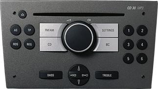

2005-ös H Astrámba szeretném lecserélni a gyári rendszert. Már legalább egy fél éve olvasgatom a hozzászólásokat de kezdek egy kicsit lebizonytalanodni. Azt értem, hogy a fejen sok minden múlik ennek fényében ki is néztem magamnak az alábbiakat:
Pioneer p88rs2
Pioneer p80prs
Alpine 117ri
Kenwood Bt92 SDAhogy látom ezek nem túl olcsó lejátszók de, nem szeretném később a fejemet a falba verni, hogy nem megfelelő hangzásút vettem. Ezért inkább az elején áldoznék rá többet.
Fentiek közül ti melyiket ajánlanátok?Én az alpine felé hajlok mert egyszer már volt egy 9881-em és azzal elégedett voltam, bár a corsámban szólt egy alpine szetten. Most szeretnék egy kicsit előrébb lépni és ennek fényében nézelődök. Az elképzelésem egy szépen szóló zene lenne ahol nyilván számít a hangerő is de a minőség fontosabb.
Szigetelést szeretnék mihamarabb berakni az ajtókba, aztán a gyári szett cseréjét tervezném aztán egy láda és egy erősítő beszerzését is.
Van valakinek egyébként H Astrás tapasztalata? Mit érdemes, mit nem és hogy mire kellene majd figyelni?ELőre is köszi!

tboy93
Alap alpine fej, biztos nem rossz, de ne varj tole gyonyoru hangzast es tokeletes szinpadkepet. Ovalt inkabb ne, semmilyet. Mac audio eleve ritkan jelent jot, de a hatso ovalok nagyon elbacarintjak a szinpadod. Inkabb elore egy jo komponens szett, kesobb ha teheted akkor erosito a szettnek, aztan lada.
