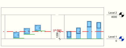

A Default Sill Height résszel egyet értek, bár sajnos tökre semmi értelme ezt így megtekerni, dehát Revit. A teljes family visibility logika egy őskáosz, nem tudom melyik okos találta ki, hogy ezt category függővé kell tenni, hogy melyik category metszhető, melyik nem, melyik generálja dinamikusan a project cut plane magasság alapján az elmetszet grafikát, melyik nem, illetve ott a harmadik kupac, ahol a familyben megadhatod, hogy a cut megjelítést familyből vagy projektből vegye
(structural column, framing) Annyit módosítanék csak az ábrádon, hogy a jobboldali esetben a kék zóna kiterjedése nem a host levelig tart, hanem az ablak alatt "Default Sill Height" magasságban ér véget, szóval statikus, de kb ez történik.
Az openinges résszel viszont tökre nem értek egyet, ha bármilyen komplexebb nyíláskáva kialakításra van szükség, akkor kénytelen vagy voidokkal vágni a hostot, hiszen a gyári opening elem az csak egy kvázi végtelen void extrusion, de sima voidokkal nem engedi kombinálni -

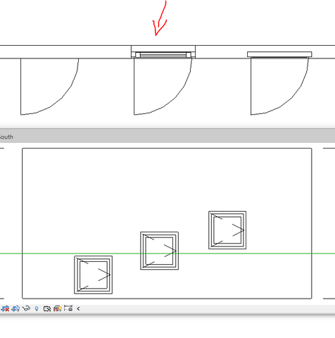

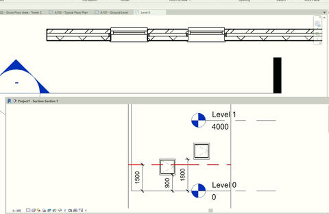

Megnéztem, több gond is van a családdal. Egyébként elég profi, csak az ablak family alapvető szabályait nem követi
A fő gond az, hogy parapet nélkül a referencia szintre lett modellezve az egész. Próbáltam elmozdítani, de annyi paraméter van ami egymásra épül, hogy nem erőlködtem a dologgal.
Ha megnyitsz bármilyen OOTB ablak family-t revitből, látod majd, hogy van egy fal, abban egy opening, és az opening alján egy Reference Plane ami "Bottom"-ként van hivatkozva. Ez a ref plane egy "Default Sill Height" nevű paraméterrel van a referencia szinttől beállítva. Ez nálatok nincs meg, az ablak a nulla referencia szinten van és a beállított alacsony cut plane ehhez képest lett értelmezve.
Hogy tiszta legyen, egy ablak akkor számít elmetszettnek alaprajzon, ha a referencia szint és a felső "Top" reference plane között megy át a cut plane.
Az alábbi képen a zöld vonal az egyes family instance-ok referencia szintje, a kék terület pedig a ref szint és a top közötti terület ahol az ablak elmetszettként van értelmezve. Ez jól mutatja mi a probléma.Továbbá void cut-ot használtatok a family-ben nem opening-et ahogyan az OOTB family-k használják. Ebben nem vagyok biztos, de gyanítom ennek is van valami nyűgje, kerülni kellene.
Egy kicsit több nested family-t kellene használnotok, sokkal egyszerűbb lenne ilyen ablakokat/ajtókat csinálni. Ugye a revit family hierarchikus felépítésű kellene legyen, szóval megmodellezel egy keretet, egy ajtó lapot, egy kilincset, majd ez a 3at összerakod egy ajtó family-be. Ha mindent egy helyen modellezel nagyon küzdelmes, szerintem ezt észrevettétek. Ráadásul a végén már átláthatatlan is.
Az egész lényege, hogy csinálsz pl egy ablakkeretet adott paraméterekkel majd azt minden ablaknál használjátok, így biztosított az adott paraméter készlet egységes legyen.

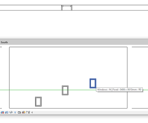

Fel tudnal rakni egy képet pontosan, hogy is néz ki a plan regionos trukk utan? Szóval az érdekel, hogy mi lenne a cél?
Az ablakok a saját modelljeitek? Van mód csak az ablakokat (mehet az egész de akkor sok lesz a sallang) egy külön familybe tenni, ott egy plan viewet késziteni azt úgy beállitani ahogy azt szeretnéd láttatni és aztán belinkelni az eredeti revit fileba, ott pedig ki tudod válsztani hogy azt a plan viewt használja.

Egy újabb gondolkodós kérdés. A Windows category ugyebár úgy működik, hogy a View Range-en belül a Cut Plane fölött is látszik, egészen a Topig. Ezt azonban úgy szeretnénk, hogy ezek az ablakok elmetszett állapotban látszódjanak. A kevésbé szerencsés, bár célravezető megoldás eddig az volt, hogy Plan Regionöket rajzolgatunk az ablakok köré. Gondoltam arra, hogy az ablak familyt tele kellene tolni symbolic line-okkal, amelyek nem-elmetszett állapotban is a metszet vonalait jelenítik meg, de ez veszélyes. További kókány ötleteim lennének meg, de biztos van erre valami intelligens megoldás...

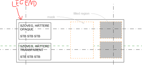

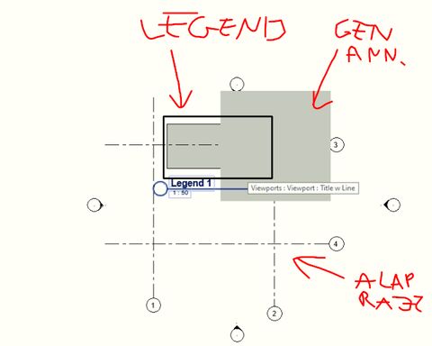

Az annotation kategória kerül utoljára rajzolásra, így az mindig felül lesz. Ha megfelelő sorrendben rakod le a nézeteket a 3D elemeket ki tudod takarni, de az annotation mindig elől lesz. Ennak gyanítom ahhoz van köze, hogy semmi ne tudja a titleblock-ot kitakarni amit leraksz, mivel az is annotation. A kitöltés pedig ugye Detail Item ami a model kategóriák között van. Lényegében egy nézet specifikus 2D model elem.
Szóval igen, annotation kell, ugyhogy csinálj egy Generic Annotation family-t, abba tegyél egy fehér fill-t instance paraméter a méretezéséhez, és utána azzal tudsz takarni. Utána már csak megfelelő sorrendben kell a nézeteket letenni -
TRicKolas
Lehet, hogy pofonegyszerű a megoldás... A user azt szeretné, ha egy sheeten lévő nézetre rálógó Legend kitakarná a nézetet magát mindenestül.
A Sheetre helyezés sorrendje úgy van, ahogy kell lennie. A nézeten lévő elemek egy részét - itt most pl. a szaggatott vonallal látható Gridek - a Legenden lévő semmilyen maszk nem képes hideolni... Egyedül a szövegeknél működik, ha azok hátterét Opaque-ra veszem, de az is csak ott, ahol tényleges karakter van. Van ötletetek?(Olyan bohóckodás persze eszembe juttott, hogy csinálok egy baromi nagy szöveget teleírva majdnem fehér betűkkel, ezzel megkapom a kívánt végeredményt, csak nem valami elegáns.:-)
