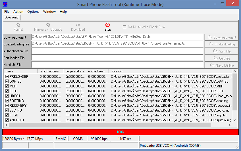

Siker..... Konkrétan a hármasugrásos driverekből az első nem kell (mivel nemes egyszerűséggel fel se megy), a szignó ellenőrzést kell kikapcsolni (kémkedjen csak ugye utánunk a kínai kormány...) Ami Windows 8 alatt így megy [link]
DJGABI
cappa72 #4194 üzenetére
ja rémlik valami sz*pás vele, pedig MT6577 USB VCOM drivers installdriver.exe-t lefuttatva azt írja ki okés...
Lehúztam a gépről, még elindul a telefon (kopp-kopp)...

mckangi
Ezt az új romot (v0.5) mindegy,hogy melyik verziójú FlashTool-al rakom fel?
Vagy csak egy adott verzió jó hozzá,illetve bizonyos verziószám alatt inkább ne?preloader és dsp_bl is be legyen pipálva?
lalszi
Kapcsold ki a telefont, akkut vedd ki majd rakd vissza, de ne kapcsold be. Nyisd meg a vezérlőpult/eszközkezelőt. Indítsd el a Flashtool-t, kezdd el a leírás szerint a rom telepítést, amikor kell dugd rá a még mindíg kikapcsolt telefont a pc-re. Nyisd le az eszközkezelőben ezt: Portok (COM és LPT). Ott kéne lennie a telefonnak a listában. Jobb egérgombbal kattints rá, tulajdonságokat választd ki. Port beállítás fület választd ki, speciális gombot nyomd meg. Alul ki tudod választani a port számot, OK-t nyomd meg. Ha nem megy tovább, akkor próbáld újra a kikapcsolástól a telepítést. Port számot az eszközkezelőben tudod figyelni a fent leírt helyen. Ha továbbra se jó, akkor jobb gomb a portoknál a telefon sorára és eltávolítás, majd újra próbálkozás. Ha ezután se jó, akkor a driver eltávolítás és a jó driver feltelepítése segíthet.

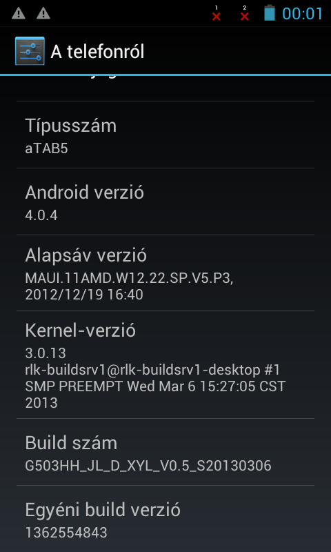

Na ezt mostmár így ahogy van belerakatom az összefoglalóba, unom leírni xd
Gen2 és Gen3 különbségek:
Ugyan mindkettő aTab5 néven fut, két teljesen eltérő készülékről van szó, romjaik nem kompatibilisek egymással semmilyen szinten (gyk. gen3-ra felrakod a gen2 romot akkor már csak levélnehezék lesz a telefonod).
Gen2: G503 kezdetű a build száma. Jobb oldalon van a bekapcsoló gombja. Van benne factory mode, compass / mágneses szenzor (iránytű), két darab akkumulátor jár hozzá, felfestett soft gombjai vannak (vissza, menü).
Gen3: AKL kezdetű build szám, bal oldalon van a bekapcsoló gombja. Nincs benne factory mode, nincs benne compass / mágneses szenzor (iránytű), egy darab akkumulátor jár hozzá, nincsenek felfestett soft gombjai. A GPS-e sokak szerint jobb, mint a Gen2-é.
A MyAudio egymagos, szemben az aTabbal, ott mindkét modell kétmagos. És túlárazott, 10-15 ezer forinttal indokolatlanul többe kerül.

Ma vettem észre, hogy ebbe az új v0.5 romba új kamera programot raktak. Fotó és videó módban is vannak új módok, hatások. Még talán a kép is javult kicsit (de ezt lehet, hogy csak bebeszélem
Legjobban az a mód tetszik, ahol körbe lehet egy tárgyat fotózni egy képpel. Nem panoráma, itt nem egy hosszú csík lesz, hanem normál kép és körbe tudod mozgatni a lefotózott tárgy körül. Meg a videónál a gyorsított felvétel is jópofa. Bár lehet, hogy csak nekem újdonságok ezek, de ilyet még a fényképezőgépem se tud. -
