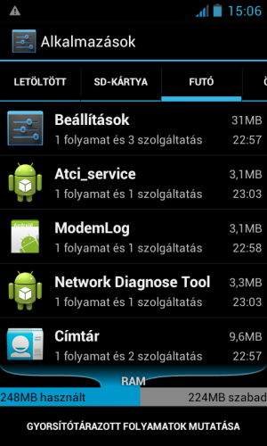

sziasztok!
Nekem egy kicsit laggol a telefonom ( Gen2 )
Milyen cpu beállítást érdemes használni? A RAM is olykor majdnem elfogy.
Mit javasoltok? -
