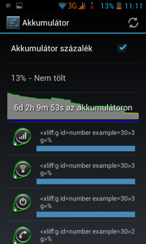

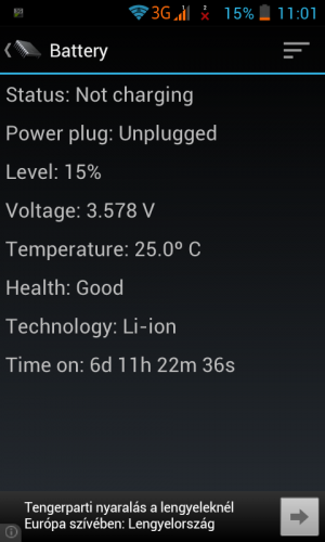

Levente75
callvote
callvote
Levente75 #3108 üzenetére
aki turázni használja mint pl te ugye oylankor nincs miröl tölteni ha merül...de
nekem pl van oylan napelemes töltőm,ami akksi is egyben...
jopofa dolog...
usbröl az akksit fel is lehet tölteni..de napelemröl is töltödik...

callvote
Levente75 #3105 üzenetére
lejjebb is van még csak az nem látszik...
ez a rész kimutatja azt is ha töltőn volt akár 1 percig is...
akkor is ha usb-n volt..ott is tölt
na de itt is látszik azért...
jelenleg nem megy a 3g sem nálad..1 simmel megy..
nem látszik a fényerő,mennyi ideig volt használva a képernyő....
hivás szinte semmi...
viszont a tétlenség az fullon van...használd 2 simmel állando mobilnettel,bluetoothtal játékokkal..na ugy ne lesz 6 nap
