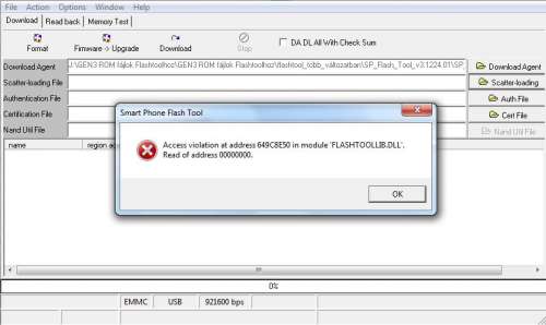

Tudom hogy rom mentésben mindig én vagyok a problémás, quad-on nekem csak így sikerült:
Flashtool elindít rendszergazda módban, quad-hoz tartozó scatter fájl betallóz, read back tabon dupla katt az alapból létrehozott PageSpare-re. Jó az alap név (ROM_0 talán), Start address-nek jó a végig 0, Length pedig 0x74F80000. És akkor Read back gomb, telefon rádug, kimegy kávézni / sörözni / még többet kávézni. Hát egy olyan jó 20-40 percre emlékszek.Ekkor létrejön egy bazi nagy fájl, amit mtk droid tools-al fel kell dolgoztatni. A telefonnak rajta kell lenni factory módban (bekapcs gomb + hangerő le), ami a quad-nál full kínai. Van ott egy olyan gomb, hogy To process file ROM_ from FlashTool, na ez a telefon alapján szétszabdalja ezt a bazi nagy fájlt több kicsire, ezek kellenek majd a későbbiekben. Közben kérdezni fog olyasmit hogy cwm-et csináljon-e, nem kell. A szétszabdalt kis fájlokat kell megőrizni, a nagy törölhető.

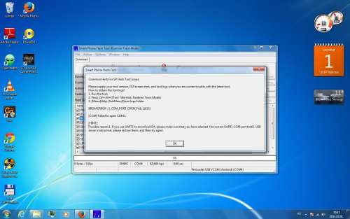

MT6577 USB VCOM driver feltelepít, flashtool beállít, Minden alkalommal tiltakozott a PRELOADER és a DSP_BL miatt, (pedig garantáltan az enyém) meg az USBport miatt, Végül a PRELOADER és a DSP_BL elől kivettem a pipákat, aztán beindult flashtool. 2013.02.01-es mentésem visszarakva. Telefon rögtön beindult, probléma maradt. SD-kártya csere. Jó áron beszereztem egy ugyanúgy 32 GB-sat, de ez már legalább class10 és nem 4! A probléma napok óta nincs márValószínüsítem elszállt az SD partíciós táblája. Viszont nekem Gen2 v3-as romom van, de ezek:
