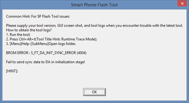

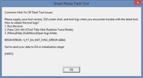

Fogalmam sincs hogy csináltam, de most működik a telefon. Többféle SP flashal próbáltam az MTK droidos mentésemet visszatölteni. Volt amikor nem is indult a telefon már . Bár azt hiszem akkor azért mert lemerült az aksi , mert csak beleraktam a háttérvilágításos állapotban a laptop táskába tegnap.
Valahogy , talán a 4.0ás flash toolsal felraktam innen egy ilyet :" GEN3 ROM fájlok Flashtoolhoz "
Aztán egyszercsak bejött a 6.03 CWM menü ahol betallóztam az cd kártyán a zipes mentésemet "aTAB503D_130304_backup_141225-041139.zip" de azt nem sikerült neki valamiért felrakni.Végső elkeseredetségemben nyomtam egy Factory default/vipe vagy mit sort, újraindult a telcsi és bejött az android logo, és elindult a rendszer.
FOGALMAM sincs hogy hogy sikerült, melyik lépés volt a számtalan elkeseredett próbálkozás közül ami megoldotta .
Tipikusan az "ezer vak majom próbálkozása az írógéppel" alapon , de sikerült. Azt hiszem nekem nem szabad Androidos telefont mókolni... remélem az imei számmal nem lesz bajom, most csekkolom, még nem mertem visszarakni a simet.

Megtaláltam ezt a leírást időközben , túl is estem rajta. Illetve e videó alapján csináltam legutóbb, mert voltak hibák. Kaptam BROM errort, meg volt valami PMT changed hibaüzim is mikor a recvoveryt próbáltam csak frissíteni sajnos lehet hogy nem a telcsihez valót, utánna be se kapcsolt a teló
. A BROM error után rájöttem hogy nem volt kijelölve az összes file sptoolsban a !-es mappából. De azóta már megcsináltam helyesen. Most már kiírja hogy Download OK, elindítom a telcsit, bejön a kezdő képernyő aTab5 Phone aztán csak sötét képernyő némi háttér világítással. A recovery módra bejön a fekvő robot de csak fekszik hiába nyomok akármit nem akar talpra állni
de amikor még ment a telcsi, csak nem jól működött volt olyan is amikor megpróbáltam más recovery filet betallózni sp flashban sajnos. Elkeseredettségemben nyomtam már Formatot is sp flashben, és utánna felment a saját mentésem, és most itt tartok. Valahogy nem lehet visszaállítani az eredeti állapotot ? Hogy olyan legyen mint amikor megkaptam a boltból, aztán engem nem érdekel a továbbiakban a közelébe se megyek semmiféle rootnak, meg ES filekezelőnek, Xposed Frameworksnek meg superuser baromságnak

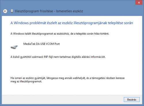

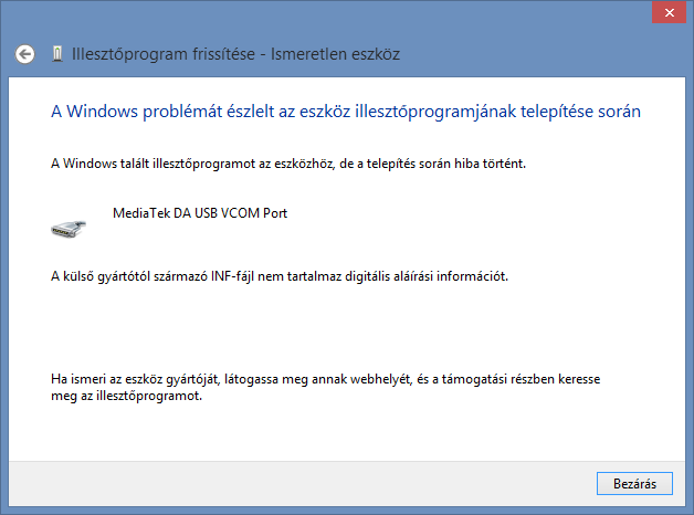

ja rémlik valami sz*pás vele, pedig MT6577 USB VCOM drivers installdriver.exe-t lefuttatva azt írja ki okés...
Lehúztam a gépről, még elindul a telefon (kopp-kopp)...
(#4195) mckangi teljesen igazad van. oké van ez a leírás, de hibaüzenetekkel ez se foglalkozik... volt milestone-om is, komolyan mondom ennyi szívás, gányolás még ott se volt

Kezdve a belinkelt driverek telepítésével?Tudom,hogy Lalszi már megcsinálta,de akkor miért jönnek elő ezek a hülye gikszerek?
Pogánytomi pár hozzászólással feljebb,azt írta hogy a preloader,meg az a másik is be legyen jelölve!
Most akkor be kell,vagy nem kell bejelölni?
