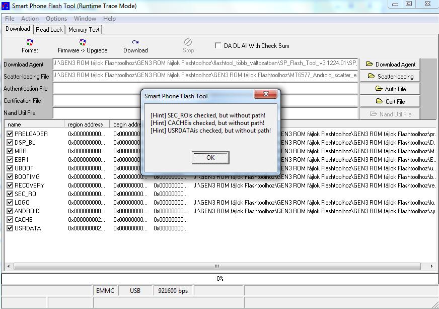

ricogsm
poganytamas #7185 üzenetére
Ok, most elindult!
CWM recovery van rajta!
4.0.4 MAUI -t tette fel
ALK-s tehát GEN3 asköszi

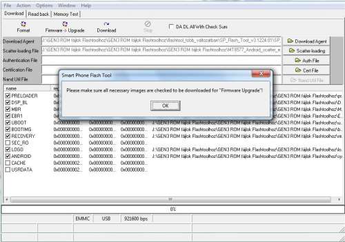

ricogsm
poganytamas #7181 üzenetére
Sima DOWNLOADOT nyomok el is kedzi de vcom betöltés után le is áll.
Ezzel a hibával,hogy kéri jelőljem ki az összes ALL filet. -

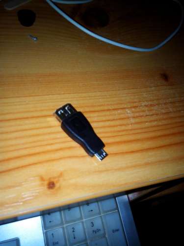

poganytamas
poganytamas #7080 üzenetére
Az USB OTG Checker szerint a rendszer tudja, én ennyit tudtam tesztelni.
fiesta14
poganytamas #7072 üzenetére
vettem ma hozzá nem kábel de egy adapter.

poganytamas #6777 üzenetére
Sajnos ez sem működik! A fájlok innen : https://www.dropbox.com/sh/31dskre3tffwumm/NyLh9dG8bR
vannak...De hiába ha Firmware Upgrade-t nyomok ezt írja:Aztán ha kipipálok mindent meg :
azok a fájlok meg nincsennek sehol...másik frissebb FlashTool-al (5.1352.01) azzal nemír ki semmit csak szimplán nem ismeri fel a telót...
