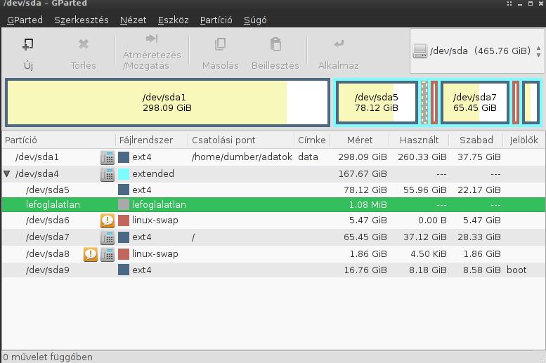

Fritz Teufel #1314 üzenetére
Szerintem ne piszkáld.
Ha van külön /home-od akkor a minimalisták azt mondják, hogy 8-10 Giga elég. Én biztos, hogy akkor is 30-40-et adnék neki.
Mivel most nincs külön /home-od, ezért nem gond az a 100. Lehetne persze kevesebb, de ha már így sikerült, akkor nem kéne 20-30 G miatt indokolatlan veszélybe kitenni az adatokat.A gparted-es képedről nekem is eszembe jutott valami.
3 oprendszer van rajta:
sda5 - kubuntu
sda7 - manjaro (ezt használom)
sda9 - teszt manjarolátjátok, hogy csak a sda9-en van boot-flag. (oda is csak véletlenül került
mire jó az egyébként?-- nekem nélküle is működik, vagy nem vettem észre valamit ...? -
