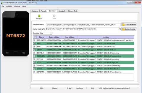

Elephone P8000-nél azt írják hogy a "firmware upgrade" legyen kiválasztva [link] Akkor ez esetben minden személyes adat, kép, zene, appok, játékmentések el fognak tűnni? Gyakorlatilag egy dobozból frissen elővett telefonnal egyenértékű készülék lesz így belőle?
dethroner
Keeperv85 #4762 üzenetére
Köszönöm. Megcsináltam a "download only" módszerrel. Így minden kép és adat megmaradt, de a rom verziószám szerint megtörtént a rom csere. Szóval a legtöbb esetben ezt használják az emberek, mert így megtörtének a rom csere, de megmaradnak az adataik. Jól gondolom?
És ha azt szeretném hogy mindent alapra töröljön romolás közben, akkor a "formatt all+download" kell? A linkelt leírás szerint ezt nem ajánlatos használni. Ez valóban így van?
Sajnos az ilyen kifejezések mint flash ic, pmt, nem mond semmit.
Tulajdonképp a download only is egy firmware upgrade, nem?
