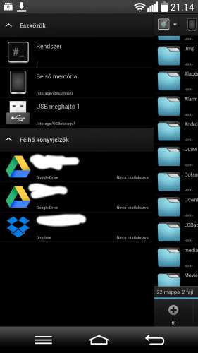

Nem fogsz találni olyat, ami root nélkül írni tud a külső SD -re. Csak a gyári, beépített tud, mert az rendszeralkalmazás. De a screenshotodon, a bal oldalon látható elérési út a "/", vagyis a gyökér. Innen indul minden mappa, minden csatolás. A külső SD is. Keresd már meg! A bal oldalon kell, hogy legyen /mnt és /storage útvonal. Nézd meg a tartalmukat! Ott kell legyen a külső SD is (talán "external_sd", vagy "storageX" néven, amiben az X egy szám).
