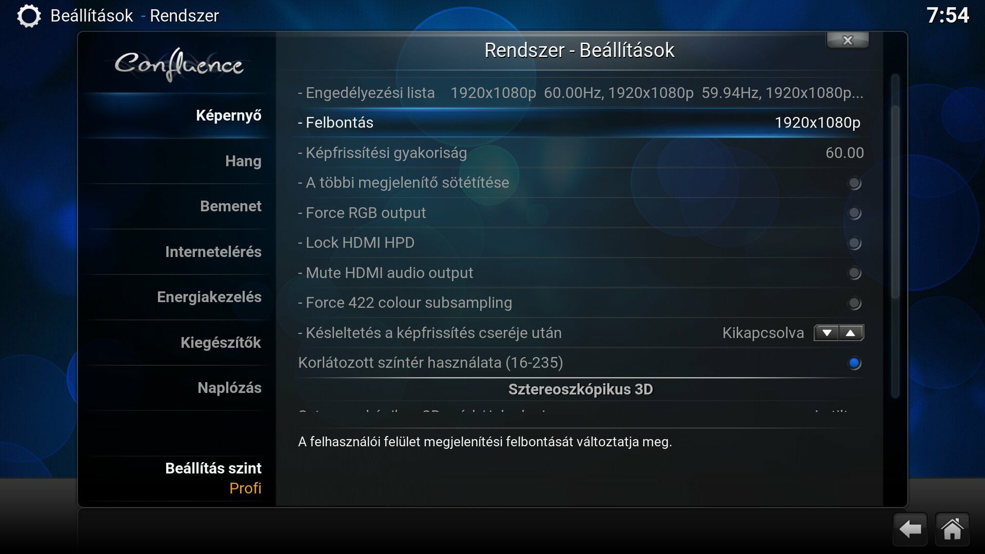

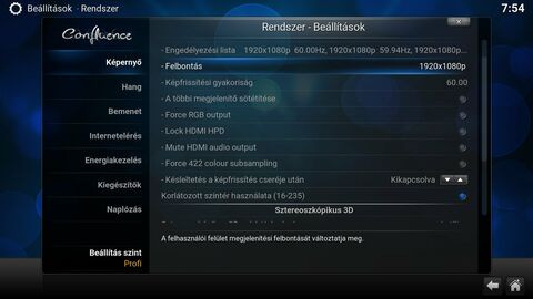

Noss, hetvegen beallitottm szepen a TV-t a limited range-hez.
Most nagyon szep kepe van a legtobb filmnek.Volt egy atmeneti bizonytalansagom, ami miatt azt hittem, hogy a limited range miatt van baj a fekete arnyalatokkal, de PC-n csekkolva kiderult, hogy rengeteg torrentes film eseten teljesen be van egve a fekete; pl. a Birodalom Visszavag-ban (1080p - kb. 15GB) a leghiresebb jelenet alatt Vader sisakja es ruhaja kb. 70%-ban arnyalatok nelkuli fekete.
Majd oszehasonlitom valami jobb minosegu verzioval, hatha csak a tomorites sikerult igy valakinek. -
Nos, megvannak a válaszok:
Zöld fátyol: filmek alatt sokkal kisebb, szinte észrevehetetlen. Inkább menüben látszik.
Rosszabb deblocking: Na ez érdekesebb; attól van, hogy a TV-men be lehet állítani olyat, hogy full HDMI spectrum, vagy valami ilyesmi. Ez be van kapcsolva, mert az előző x86-os htpc-nél így volt szép a kép. Az x86-os LibreElec esetén is van kapcsoló erre, hogy limitálja-e 0-255 helyett 16-235-re a HDMI tartományt, mert szerinte sok TV nem tud "full range"-et.
CoreElec-ben ilyen beállítást nem találtam, de olyan, mintha be lenne kapcsolva ez a limitáció.A 8bit-re limitálás és az interlace kikapcsolása semmilyen látható változást nem hozott.

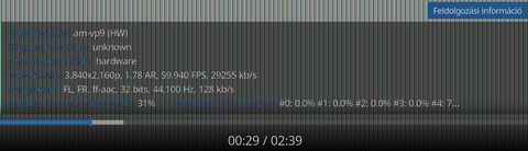

de egyelőre a youtube fullHD vp9 lejátszás hiánya zavar.
Ha kiválasztom, akkor levált a legalacsonyabb felbontásba. Ha 720p-t választok, akkor azt lejátsza.
A vp9-hez kell a YT 6.4.1 beta (egyelőre) kiegészítő, a 6.4.0 nem jó, és abban be kell kapcsolni, hogy legyen vp9 valamint az inputstream.adaptive sem árt.A youtube addonban beállítottam az inputstream-et. Mivel automatán mindig a legalacsonyabb felbontást választja, így beállítottam manuális kiválasztásra, így kiderült, hogy csak a fullHD anyagok nagy részét nem veszi be. A 720p megy.
Rosszul van beállítva.(#53547) syler123
Tubecast? - igen, telepíted CE alá és ha telefonról szeretnéd átküldeni akkor a YT streamnél megjelenik a Kodi (CoreELEC) -
nálam megy... meg másnál is sz.tem!
tessék 2 részlet, sajnos a videó képet 4K nál nem lehet menteni, csak ilyen színes csíkok lesznek de a lényeg látszódik hogy 4K és 60FPS
plugin.video.youtube-6.4.1~beta1.zip et tedd fel csak ezzel fog menni a 4K és az inputstream-et is be kell állítani rendesen másképp nem megy(nem kell kézi választás automatán 4K ba indul ha MAX felbontásra állítod)

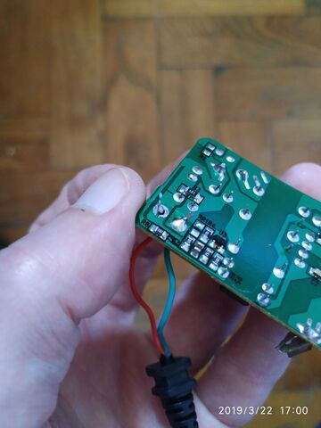

Megmértem a tápot, és feszültségre stabil, és zaj is akevés van csak rajta.
Utóbbinál is pont ugyanezek vannak, csak terheléskor roggyan meg a táp.
Mérő műszer semmilyen terhelést nem biztosít.(#53544) spgabor
Nem fordítva van az elko berakva, hanem rossz helyre van rakva.
Tehát 16V-os helyre rakták a 10V-os elkot.
Ráadásul 1000uF/25V LowESR 105° és 1000uF/16V LowESR 105° kellene lennie. -
