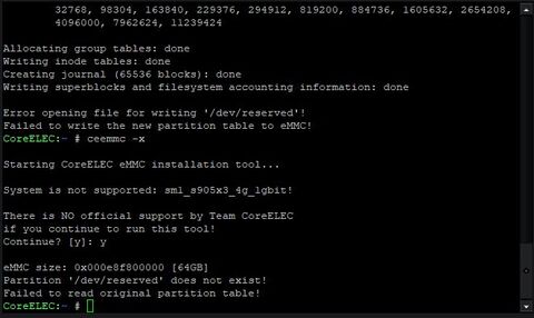

No, a visszakapcsolás bugot sikerült javítani, csak a BIOS-ban kellett mókolni. Viszont CE alatt meg a shutdown menüt hozza fel érdekes módon. PC-n megnézve LE-n is ugyanúgy alvóba megy.
Fura, hogy különbözően viselkedik ugyanaz a táv hasonló rendszereken.
Sajna hiába állítom be Keymap editorral a leállítást a power gombra, akkor is alvóba megy LE alatt, CE alatt meg ugyanúgy a shutdown menü jön fel. Fene tudja miért ignorálja. Majd még nézelődök azért infók után mert csak fel lehet programozni valahogy.

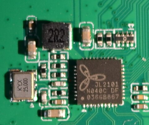

Android alatt müködött mindvégig. De meg is oldottam végül, nem JL2101 lan chip hanem egy IP1001M chip van benne. Így egy júliusi Nighlty kelett amiben ennek a chipnek van egy kapcsolója a CE beállításokban. Majd ezt frissitettem a mostani Nighlty -re. most így már megy a lan Ce és droid alatt is.

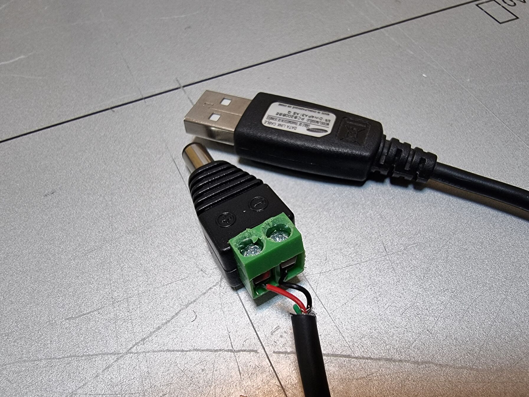

Szereztem egy DC 5,5mm csatlakozot, elvagtam egy usb kabelt, bekotottem es rakotottem egy ugyancsak 5V/2A telefontoltore, es tokeletesen megy a 2,5-os kulso hdd, es egybol indul a rendszer!
(3 napig el sem indult a box, sem az android sem a CE, csak felvillantak a ledek aztan pislakoltak, jol besz@rt a kinai tap egyik naprol a masikra
legalabb 2 evet birt

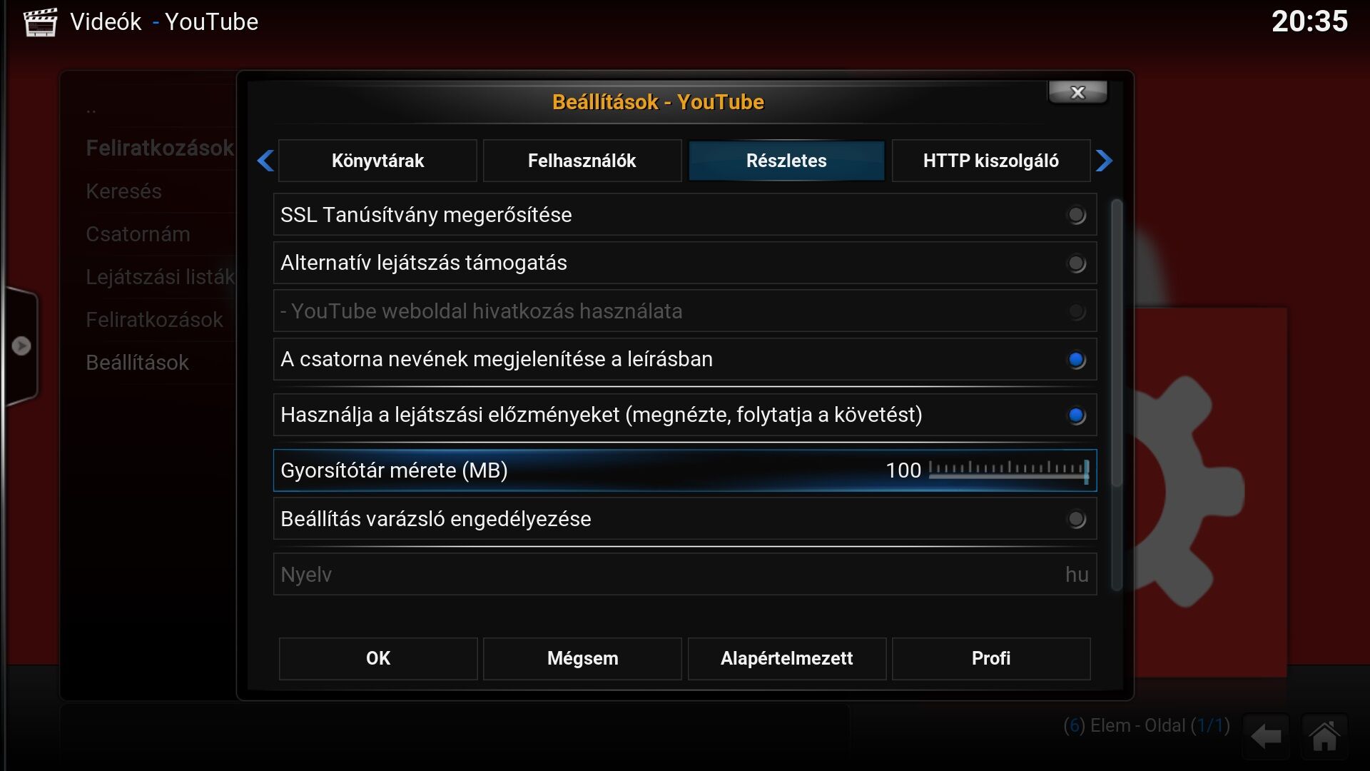

Köszi! Majd kipróbálom. Olyan, mintha kiürülne a buffer, ezért megakad, majd utána próbálja behozni. Pedig a maximumon van, sebességgel sincs gond. Idáig LAN-on volt, megnézem wifin, X96 Max is azon van. Mondjuk fura lenne, ha attól javulna.

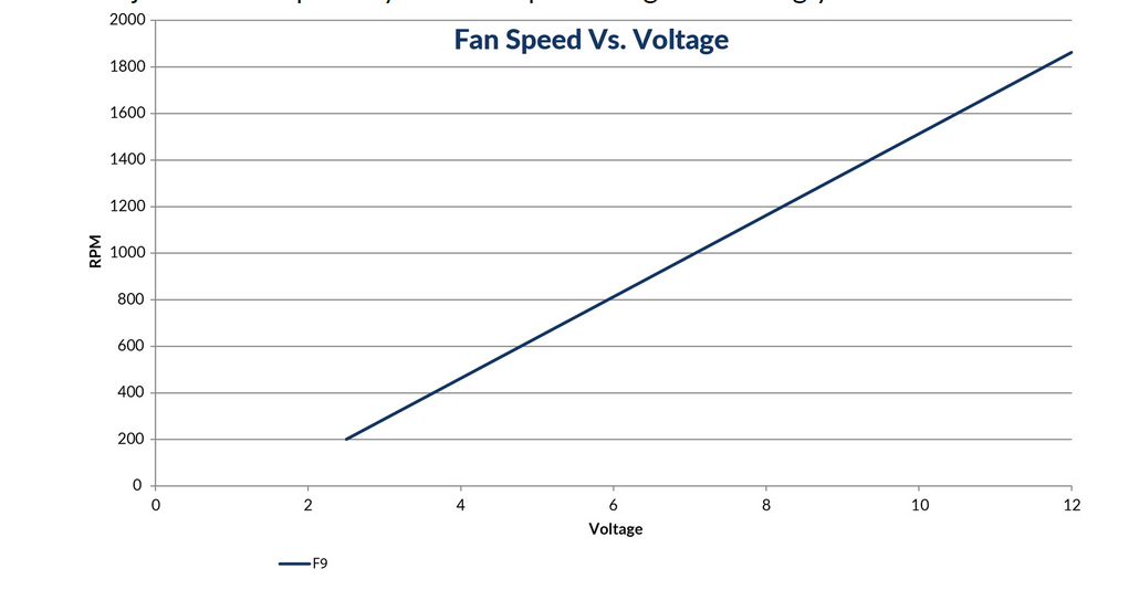

Nekem így mindenképpen jobb, mert a saját 4K/60fps videóim 60°C-on mennek, idáig meg fagyott 75C°-on. Sima F9 600-as fordulaton még jobb lenne.
Illetve lehet az eredeti hűtőlap is jó, így direkt hűtéssel, csak nem tudom ragasztó, thermal paddal megtartja. Nekem így megfordítva nem tetszik, azért kellett valahogy így megoldani.
Egyébként akadás, begyorsulás más videónál nincs. Ez akkor milyen hiba lehet csak a Youtube-nál?®abstract® Rockchippel nem az a gond, hogy arra nincs Coreelec?

#92404 Sokallom én is azt a 69C-t ventilátorral, megemelt házzal kb. 50C-nél beszélhetnénk eredményes műtétről. Ok, a gyárinál azért jobb lett.
Nemsokára nekem is ideérnek a mini 40x40-es ventik, 5V, 12V majd tesztelek én is.
