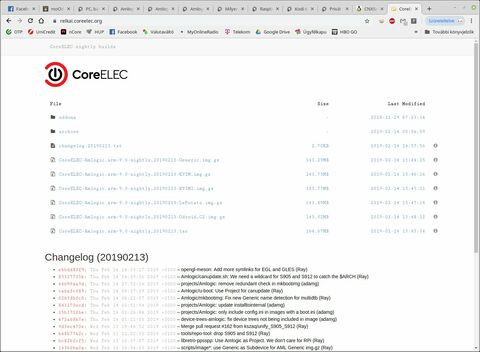

De ő LE Nightlyt linkelt.
Egyébként meg majd kapsz a "fejedre", mert nem írod le, hogy esetleg mi a hiba, mi változott.
Én már nem linkelem, majd megtalálják ha akarják.Nálam előzőeklel sem volt hiba és ezzel sem S912-n. DE valaki úgyis találni fog valamit, mert ez ilyen, mindenki másképp használja.
