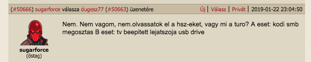

Csak hogy a problémádhoz is hozzászóljak, ne csak a nyelvtanon meg a mondatszerkezeten menjen a vita:
Épp hogy a Kodi jeleníti meg élethűbben a filmeket. A képek alapján, amit linkeltél, a tévé lejátszója baromira elmossa a képet, ez főleg a hölgy díszes kékszínű gallérján vehető észre, de az arca is mosott, kevesebb részlettel.
Szóval ha a tévé agyonmosott sz*rja kell, akkor nézd azt. Ettől függetlenül, hogy nem tetszik, a Kodi sokkal jobban játsza le az adott videókat.

Pedig többedik hsz-nél derült ki, hogy TV vs. box között van különbség és nem USB vs LAN, utóbbi esetében nincs különbség.
hogy neked is időbe telt megszokni/megérteni. - csal azért rtam, hogy megértsd, a Kodi beállításai eltérnek egy lejátszó beállításaitól, egy picit más felfogásban épül fel.
honnan gondolod, hogy nem akarom érteni, mivel megint ez lett számodra a konklúzió. - semmit nem gondolok, leírtam, hogy annak aki nem érti vagy nem akarja megérteni.
Hogy miért írtam ezt? Talán, mert az egész 1 hsz-ből is megoldódhatott volna, ezzel szemben 3-4 hsz-en keresztül erőltetted, hogy márpedig USB-ről szebb a kép, mint hálózatról és valamiért nem is akartad elhinni azt amit írtunk, majd később kiderült, hogy számodra egyértelmű, hogy TV vs. box csak épp velünk nem közölted.(#50725) kenand

Innen irányul a következő kérdés, hogy miért downgradeli ezek szerint a 4k-s tartalmat a Kodi. - egyik oka a rossz/nem megfeleő beállítás de ha a 4K-t 1080p-re konvertálja akkor sem lesz ilyen a kép, ez megint a TV beállításaira vonatkozik, vannak TV-k amik minden bemeneten és minden felbontáson más beállításokat alkalmaznak, ezeket szépen át kell nézni.
4 kodi-smb esetén meg problémás. Ez itt a fejtörő. - kodi+USB-vel mi a helyzet? Megnézted? Nincs fejtörő, mert nekünk nem adtad fel, nincs naplózás (log) nincs megoldás, találgatni meg nincs értelme.
de ez elég kontraproduktiv, hiszen só sincs arról, hogy nem tudom beállítani, - mint írtam, nem vagyunk gondolatolvasók és ha nem ismered, tudod, érted a Kodi és a TV beállításait akkor számodra az a megoldás ha a legegyszerűbb módszerrel a legjobb eredményt éred el, jelen esetben számodra valószínűleg nem az LE a megoldás. Nekem is több év volt mire megszoktam és elfogadtam a Kodit (addig más eszközöket használtam).

Ez teljesen világos, viszont a pendrive direktbe a TV-be van csatlakoztatva - ez szuper, eddig meg sem említetted.
Ezzel indítottad: [link] és a következő hsz-ekből sem derül ki, hogy egyik box másik TV. Biztos van aki gondolatolvasó, én nem és nem is akarok az lenni, arra reagálok ami le van írva, még akkor is ha valamiért 2 értelmű lehet.TV lejátszója vs. egyéb lejátszó - eltérések lehetnek, sőt többnyire vannak is, de figyelembe kell venni, hogy csak akkor lehet konkrétan kijelenteni egy lejátszó képminőségéről, hogy jobb ha minden esetben színhelyes a kijelző és minden beállítás sztenderd szerint van hangolva, eltérő esetben maximum jobban tetsző kép lehet egyik, másik javára. A képek között jól látható a különbség de egyik sem az igazi. A TV-k belső lejátszója gyakorlatilag minden esetben belenyúl a képbe, még akkor is ha kikapcsolod a zakcsökkentést vagy a dinaikus kontrasztot, stb. Gyártónkén változik, hogy igen, nem vagy valami más. Az is fontos, hogy tökéletesen ua. a beállítások legyenek érvényesek minden bemenetre vagy ha profi vagy akkor minden bemenet az adott lejátszóhoz van kalibrálva ami megjelenítés szempontjából nem mutathat eltérést csak ha valóban jobb egyik vagy másik lejátszó, de színhelyesség, kontraszt, fényerő ua. kell, hogy legyen. HDR esetében még az is közrejátszik, hogy a külső eszközhöz nem megfelelő a beállítás vagy a megjelenítő nem ugyanakkora dinamikatartománnyal kezeli, mint a külső forrásból érkező jelet.
Én minden bemenetet az adott lejátszóhoz állítottam (azért nem kalibráltam, mert nem ez a szakmám) és ilyen nagy különbségek nincsenek, sőt, nagyon kell keresni, hogy hibát találjunk valamiben. Van különbség de nem olyan amit ne lehetne figyelmen kívül hagyni.
Egyébként meg vagy győzödve arról, hogy a boxszal lejátszott anyag ugyanakkora felbontású mint a TV-vel lejátsott, mert én valamiért nem, legalábbis a képekről ez derül ki. A Kodiban az "o" csak a forrás felbontását mutatja, nem a kimenetit, az az erősítőn vagy a TV-n tudod ellenőrízni esetleg ssh-n keresztül.
SDR (FHD) anyaggal is teszteld le.

Nem a kodi a baj, hanem hogy különböző beállításokat használ a tévéd a hdmi bemenetre, meg a saját lejátszójához. Nálam be lehetett állítani, hogy pont ugyanolyan jó képet adjon mindkettőről. A tévé beépített lejátszóját a HD hangok miatt nem használom, meg azért a webos player nem olyan látványos mint a kodi médiatár.
Megpróbálhatod még a CE-t is... -

Valami elkerüli a figyelmedet. Ha SMB/NFS vagy SD/USB a lejátszás és csakis a Kodira bizzuk a lejátszást, tehát semmilyen egyéb tényező nem befolyásolja akkor semmilyen eltérés nincs a hálózati és a helyi lejátszás kép-/hangminősége között. A Kodinak tökéletesen mindegy, hogy honnan indítja el, nekem fel vannak csatolva a hálózati meghajtók és pont ugyanúgy indítom a filmeket ahogy USB-ről tenném, 0 az eltérés.

Hát én látok egy éleset, meg egy életlent (a chessnél két életlent, ami nem is ua. a kocka)
Az nem derül ki, hogy az életlen a fotó miatt az, vagy a felbontás, vagy tényleg ennyire különbözik a tévé kép is.
A fotót manuális módban, manuális fókusszal, rögzített pontból (állvány) kellene lőni, hogy összevethető legyen.
Ha ekkora különbség lenne, senki sem nézne megosztásról filmeket, inkább azon gondolkodj el, hogy mi lehet még a különbség.
A tévé ugyanazt a felbontást jelzi ki?
HDR bekapcsol (ha HDR)?
Ugyanaz a tévé bemenet, ugyanazzal a box-szal? -
