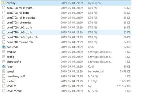

blakey
ztsoft #58139 üzenetére
Nem ez felel a hangtovábbításért, - A passtrough módért nem de másért igen, 3.14-es kernelnél lehetőséged sincs mást kiválasztani, hogy mi legyen a "passtrough"-nál. Az ng verzióknál már arra is van lehetőség illetve ha a hangtovábbítást másra állítottam, mint amin nekem jó akkor már nem volt hang, valahol a kettő között van az igazság.
