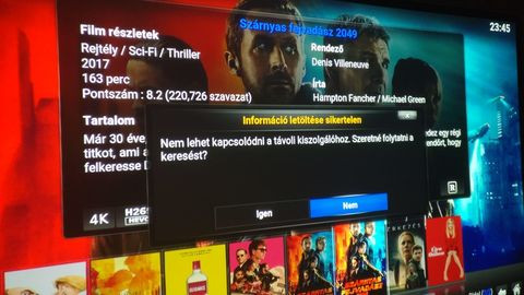

Elindítom a filmlejátszást, és az exit, stop, vagy a pause gombokkal nekem csak egyet visszalép, tehát a főmenüben mászkálva megy a filmlejátszás a háttérben. A Library autoupdate kiegészítő sem segít az ügyön, mert ugyan ezzel már 15 percenként ránéz a mappára, de a hiba fennáll, le is videoztam, 4K film megy a háttérben. Azt meg nem hinném, hogy annyit pufferelt a kártyára, hogy a szakadás ellenére is fél perceket megy a film...
Íme a videó, alul megy a számláló:[link] (a telefon szépen levágta a kép alját, de a hang hallható, tehát megy szépen) Különös.
Belső hálón milyen port hiba lehetne?

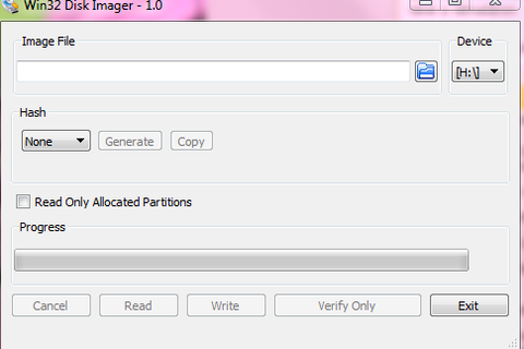

Tök jó srácok, ez van amúgy fent LibreELEC-S905.arm-8.2-8.2.3.1.img.gz, de különösebben nem hergelném, amíg teszi a dolgát, inkább arra a pár fennmaradó apróságra mondjatok valamit, hol állítsam be.
frissítenie kellene a scrapernek a megosztott mappában található filmek adatbázisát, leírás, poszter, stb, de nem teszi, holott az elején az első 6-8 filmmel megtette, csak ami utána került oda, azt nem akarja. NFS-sel van megosztva, tuti jó, minden engedély meg van adva, és ip alapján engedélyezve, illetve néha nem tud csatlakozni a távoli kiszolgálóhoz (fél méterre van tőle
) de a filmlejátszás persze akadálytalanul megy tovább..Érdekes, de a régi egreat r6s, és az utána következő bfs 4km is csinálta ezt.
