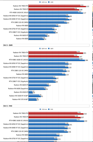

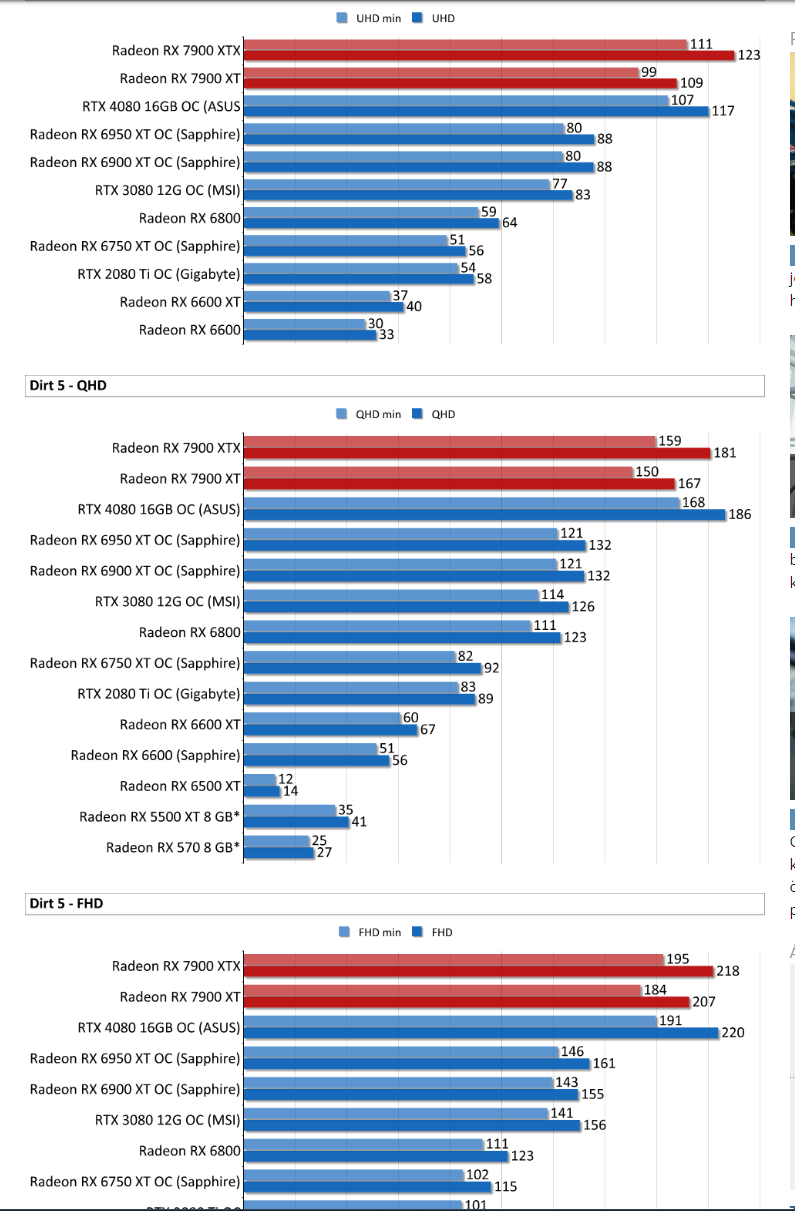

Arra lennék kíváncsi hogy ez mennyire valós piaci szegmens: 3600 + 7900 XT(X)
Execute indirect meg CPU limit ide vagy oda megint nincs válasz a konkurencia zászlóshajójára, amire az RDNA 1 óta nem volt példa (5700 XT vs. 2080 Ti). Az az előrelépés amit az RDNA 2-vel összeszedtek (bemákoltak?) mára nagyjából el is olvadt és ezen egy rommá húzott 7900 XTX se segítene: OC comparison: Radeon RX 7900 XTX vs. Geforce RTX 4080 OC - ComputerBase
Nagyjából itt borul az az elmélet hogy az RTX 4090 fogyasztására adott reakciók miatt skálázta vissza az AMD a 7900 XTX-et...
Ha az 5800X megfelelően erős lenne akkor az Ampere sem lenne CPU limites a fenti tesztben ,de a az 5800X mellett a 3090Ti CPU limites a 4080 meg 20% kal erősebb: tessék: [link]
Amúgy nincs olyan teszt amiben gyenge CPU mnellett benne van a 7900XTx és a 4080 is.
A HU kizárólag a 4090 et nézte ezért tettem be neked a Forntite FHD tesztet aminél a 7900XTX is CPU limites, a 6950 nel van pariban. Az az érzésem ha a HU tesztben benne lenne a 7900XTX és a 4080 is egy szinten lennének azokkal a CPU -kal. Szerintem amúgy nem rontok el semmit, az Ampere mellett kijött a különbség az 5800X -nél, te is láthatod az Ada-nál meg nem, összenézve a 7900XTX el. -
Néztem ezeket a játékokat,de szinte ugyan annyival gyorsabb FHD-n az RDNA3 mint 4 K-n nincs eltérés amikor CPU limit és amikor VGA limit van a két kártya között, sőt, FHD-n kisebb. ( 4080-7900XTX)
És például ezeken a képeken tökéletesen látszik hogy az Ampere megfekszik FHD-n, a 3090 Ti kikap a 6900XT től, majd 4 K-ban már odaveri vagy 15 % kal. Az Ada- RDNA3 között nincs ilyen. -

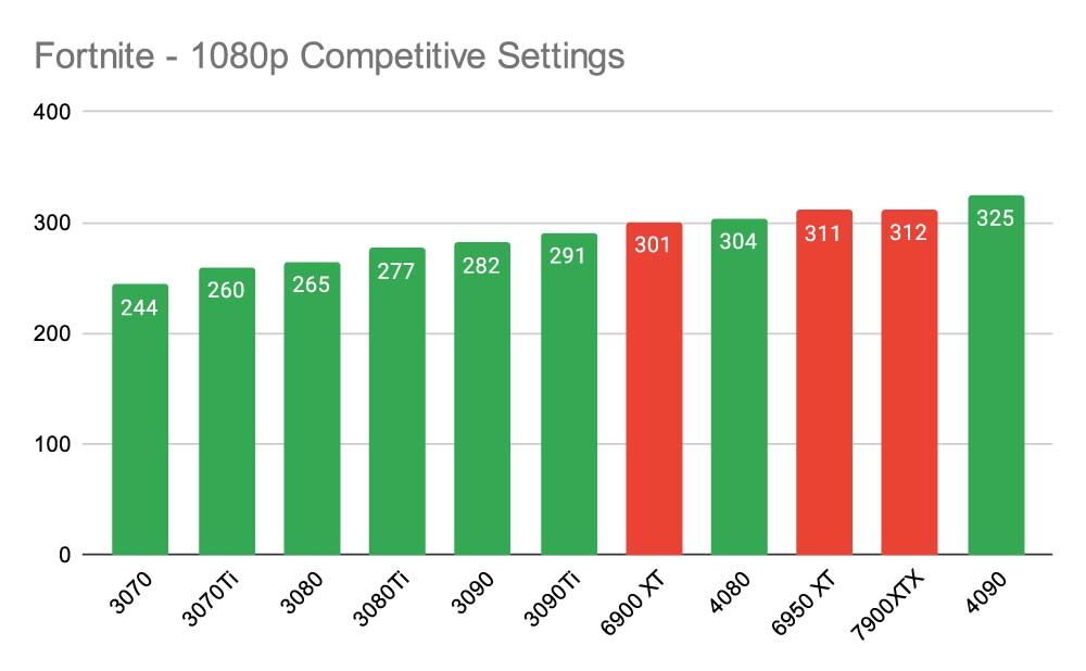

Hidd el nem kételkedek abban amit írsz csak lássak erre mérést ( ezért kár hogy a HU kihagyta ezt) majd ahol ez látszik, mert jelenleg a régi játékokkal, se gyengébb ( 5800X 5600X ) sincs olyan tesztben ( már kb 1,5 órája nézek videókat és olvasom őket) nem látszik az ami az RDNA2- Ampere helyzet volt 1080p-n . Vagy az RDNA3 nál történt negatív változás vagy az Ada-ban pozitív változás.
A Fortnite egyértelműen CPU limites RDNA3 nál is ugyan olyan mértékben.
Most szerintem engedjük el , mert én tényhívő vagyok, majd ha lesz ilyen teszt visszatérünk rá A HU nem ezt tesztelte ,amit én kérdésként feszegetek. -

Leírtad én meg elírtam hogy ezt nem látom sehol hogy így lenne még nálatok teszten sem. Mit nem értesz meg ezen?
Ott a Fortnite teszt a 7900XTX CPU limites mint az állat a 6950XT vel van egy szinten, mint a 4080 ugyan úgy, 1080 P-n .
Én elhiszem neked, csak mutass már nekem egy 1080P-1440P tesztet ahol a 4080 CPU limites a 7900XTX meg nem.
Pont ez volt a kiindulási kommentemben is... -

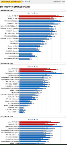

4080 ról van szó és CPU limitről. CB tesztben UHD fölött és alatt is tesztelik őket és QHD ban is.
tehát továbbra is kíváncsi lennék arra alacsony felbontáson a 7900XTX hogyan viselkedik a 4090 és 4080 mellett .

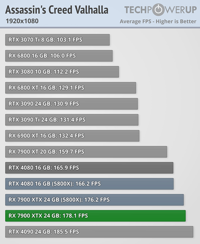

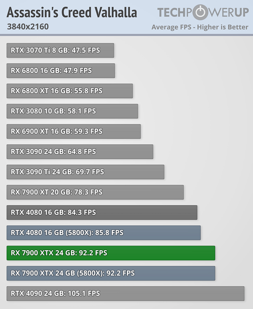

Ebben a generációban az ár a mindent eldöntő tényező. Az NVIDIA azért ad ilyen gyér specifikációs 4070 Ti-t és azért lesz ilyen gyér a 4060 specifikációja, mert ennyi fér bele az árba ezen a gyártástechnológián. Ez nem feltétlenül baj, mert az előző generáció használtan ott van, az kegyetlen olcsó marad az idők végezetéig, csak így nehéz helyzetben van a 4000-res széria, mert házon belül a 3000-res konkurenciává válik. Kíváncsi vagyok, hogy az NVIDIA hogy akarja ezt kisakkozni.
Alogonomus
Az állást nagyban befolyásolja majd, hogy hány játék esetén jelentkezik az a komoly előny, amit a két legutolsó Call of Duty játékban láthattunk, illetve az UE 5.1 játékok aránya, mivel abban az RT látszólag az RDNA 3-nak kedvez, legalábbis a 4080 vs. 7900 XTX tesztben mindkét felbontás esetén az XTX jött ki jobban az RT bekapcsolásából.

Az 5800X az egy gyors processzornak számít, így csak ott ütközik a GeForce limitbe, ahol nagyon erőteljes az execute indirect használata. Gyengébb procival nyilván nem kellene erőteljes processzorterhelés a játék oldaláról. Ezt egyébként a beállításainkkal eleve igyekszünk kiütni, mert VGA-tesztről van szó, de nem minden játékban sikerül.
