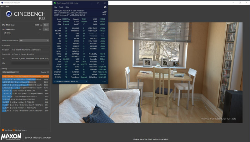

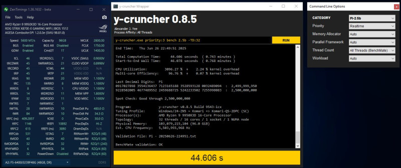

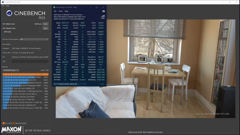

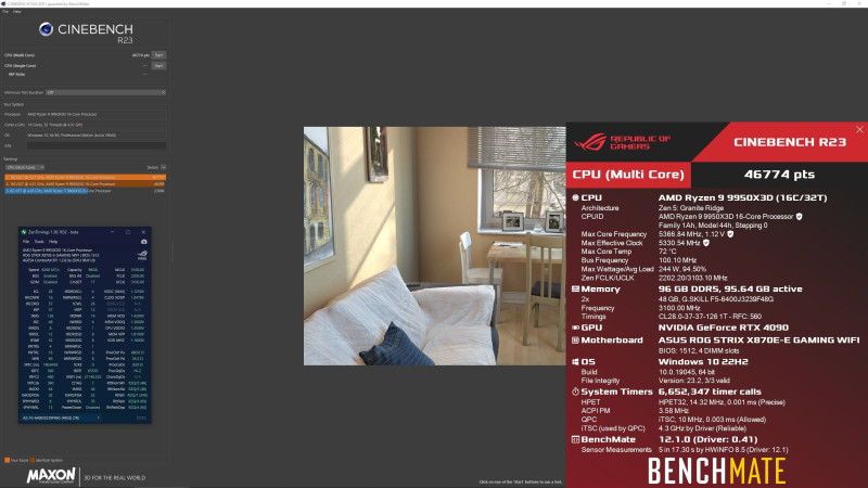

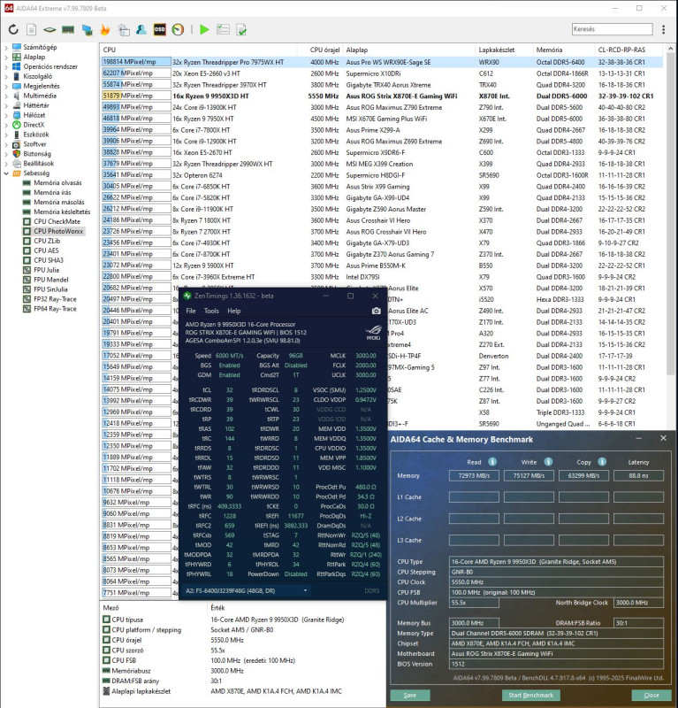

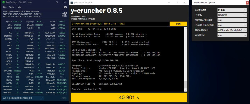

első körben minden érték alapállapotban nincs semmi módosítva a BIOS-ban

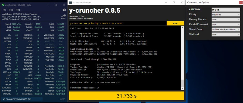

Második kör szintén minden alapon csak XMP/EXPO bekapcsolva, nem sokat de gyorsult
És a 3.kör amit te azt mondasz felesleges!

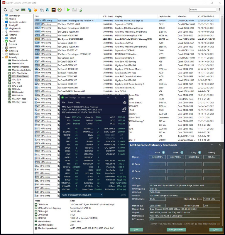

Nahát milyen érdekes +50%-al lett gyorsabb Aida64 és Y tesztben is, ami nálam fontos, mert videó szerkesztésnél ez pont így gyorsul.
És a CB23.is jelentősen jobb tehát nem 1% ról van szó amit te gondolsz.
Ennek van értelme!, annak amit te csinálsz annak 0.értelme van, hogy megspóroltál 300.Ft-ot 1hónap alatt!de ha már fogyasztás: ha ennyire számolod a W-okat minek a 9950 neked? mert ha munkára kell akkor máris bukott az elméleted mert úgyis 100% on fog tekerni a géped és az nem 20W lesz, ha meg nem munkára kell csak fészbúkozol oda jobb egy intel Ultra 245K mert az csak 3W ot eszik.

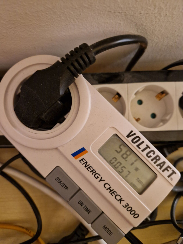

itt van az én üresjáratos fogyasztásom win11 alatt, nincs semmilyen optimalizálás, sőt itt a gyengébbik expo is be van kapcsolvasoc: 1,15v
ram: 1,25vez a jól megpakolt gép
szintén Corsair SF750
Asrock B850i
2x32GB ram
5db 120mm-es házventi + a cpu hűtő
1 nagy 3,5"-os hdd, ami nem alszik
6900xt - igp sincs letiltva
9800x3d
pci4.0-s ssd -

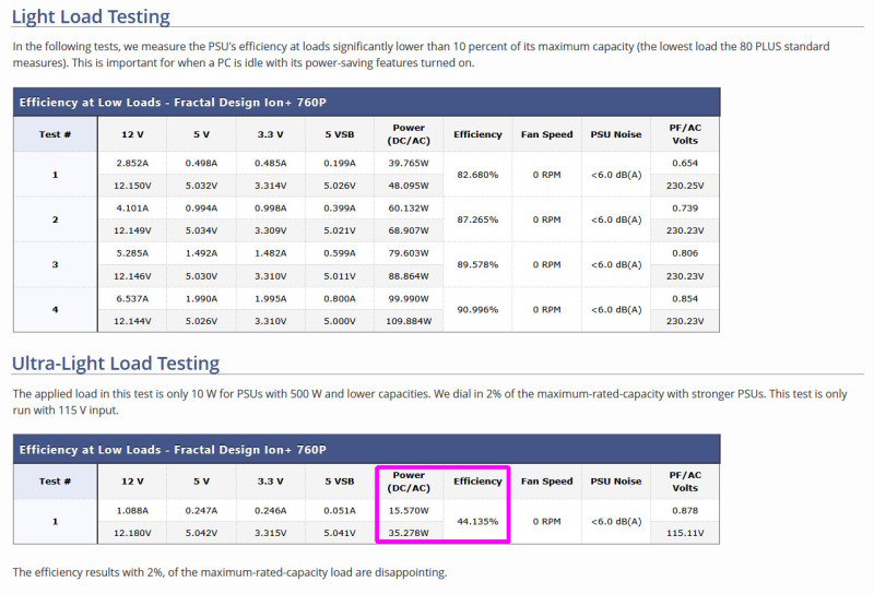

ezek a fogyasztások KIZÁRÓLAG A CPU FOGYASZTÁSA(a 12V EPS csatlakozón, és a VRM vesztesége sincs benne) NEM KONNEKORBÓL MÉRT ÉRTÉK MINDENESTÜL!
tehát ők csak a CPU ra mértek 23W-ot, nálad meg mindenestül eszik 15W ot ha 76% os tápoddal számolunk, szóval mégis csak lehetetlen amit állítasz, ahogy korábban írtam!
de várom a választ, mire költöd a havi 300Ft-ot amit megspórolsz!
ahogy mondtam amit te mérsz az LEHETETLEN bármennyire is akarod bemagyarázni magadnak!
15-20W os load-ot kb sehol nem tesztelnek! a 20-80W meg totál más kategória az ne is vedd alapul!
de kerestem neked egy hasonló 750.es platinum tápot
30W on keményen 44% os a hatásfoka a tied sem jobb sokkal ettől hidd el!
tehát amit te mérsz 20W ot az a gépnek kb 8-10W valós fogyasztás ami bármennyire is szeretnéd nem létezik ilyen!
De ha téged megnyugtat legyél ebben a tudatban, de legalább ne híreszteld az ökörségeket! a géped simán benyal 45-50W ot a konnektorból hidd el!

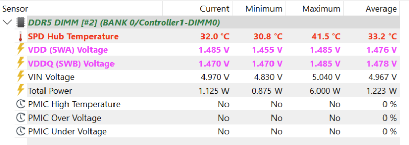

Na de nem a ramon lehet faragni, hanem a proci oldalán a SOC feszültségen és az idle fogyasztáson.
A 2 stick idle fogyaszt 2,5W-ot.
A proci meg 25W-ot.
Értelmetlen ezért 5600-on járatni a ramot.
SOC feszt masszívan vissza lehet fogni ha az ember mondjuk 6000 CL30-at céloz meg. -
