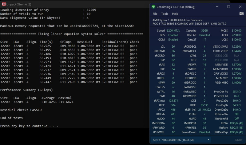

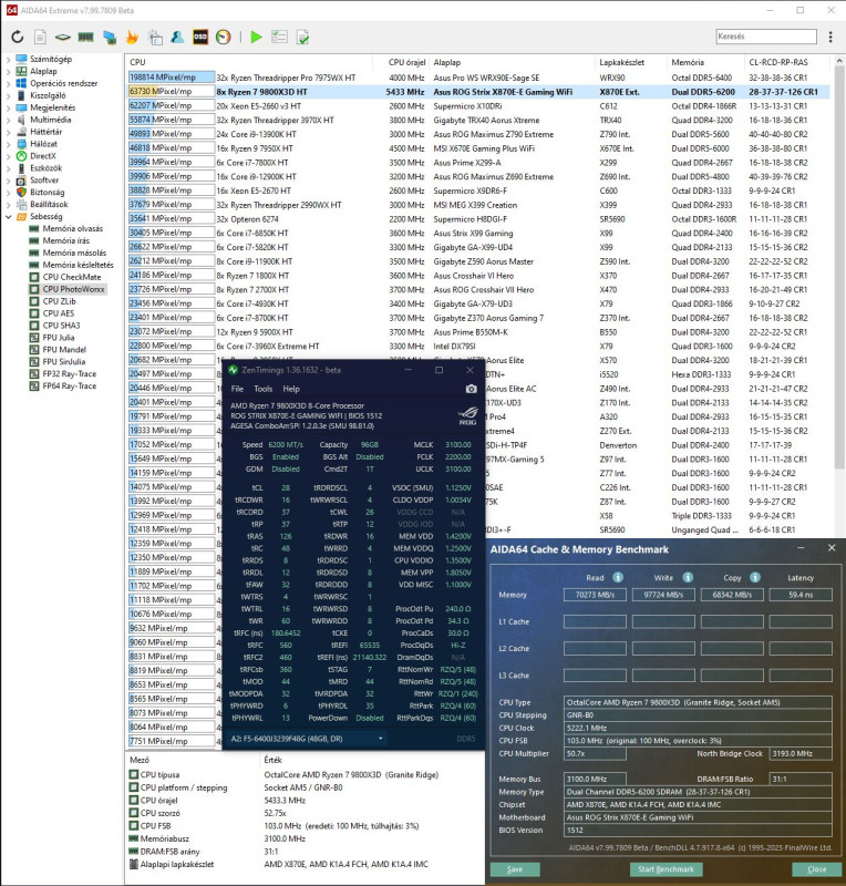

nem is ez a baj, hanem "stabil" pl tm5/cruncherrel a 6400/2200 is, csak linpack extreme-nél 500-ról lemegy 460-ra a gflops 15-20 kör után, és nem tudok vele mit csinálni, azt te nézted, hogy ott stabil értékeket dob végig 50 körig? (bár ilyen eredménnyel valószinüleg igen)
Általában egyébként ez igy van, hogy van nagyon jó a core, vagy nagyon jó az imc, a kettő együtt extrém ritka. De a tiéd pl. egy ilyen. -
RI/OS
persze, azt már el is engedtem, 6400 c30 GDM OFF teljesen jó, ez 48-as kit, c28at már nem nagyon szereti.
azt nézem még hogy 2133 vagy 2200 legyen az fclk, latencyben jobban tünik az elöbbi.de jó lenne már használni is, tegnap estém azzal ment el hogy rájöjjek hogy tudom szinkronba hozni a tPHYRDL-t. Beteges

1:1 6600 is bebootol de a stabilitás közelében nincs.
6400 viszont úgynézki sima, ez bosszantott nagyon hogy nem ment. (Pontosabban ment de 1.3as soc-al) ezt most 1.26 körül tesztelem.

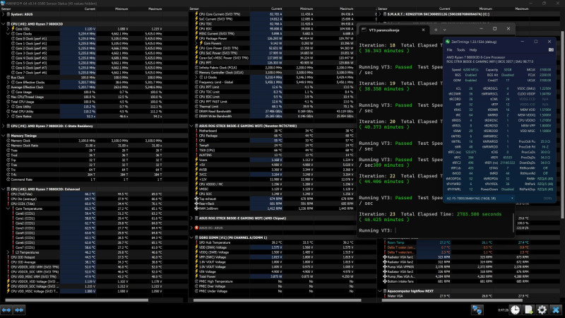

Jó tesztek, de ajánlanék még hozzá egyet, ami nálam mindennél több hibát kihozott eddig: corecycler, Ryzen.yCruncher.BreadPit.config.ini-vel, plusz:
mode = 24-ZN5 ~ Komari
tests = BKT, BBP, SFT, SFTv4, SNT, SVT, FFT, FFTv4, N63, VT3Kicsit sok idő (10 perc magonként), de ezzel stabilitás tesztelem a 9950X-et a másik gépemben, és kihoz olyan hibákat, amiket más nem hozott

GDM offnak amúgy mi kell? Magasabb vsoc? Magasabb ram fesz? Valamelyik memó timingra érzékeny?
FCLK-t tesztelgetted? Hogy skálázódott? Meddig ment el alap vsoc-cal és mennyit kellett emelned mondjuk 2100-hez, 2133-hoz, 2167-hez (2200-höz látszik az 1.26V-os vsoc).

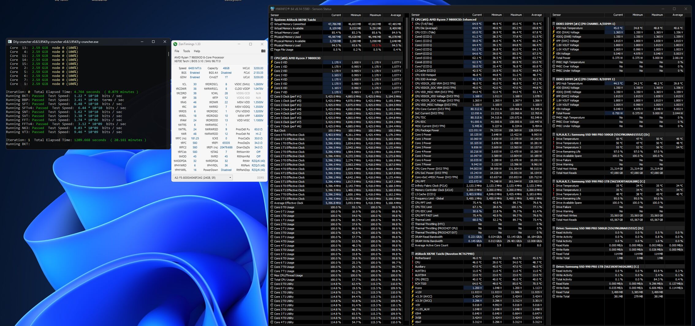

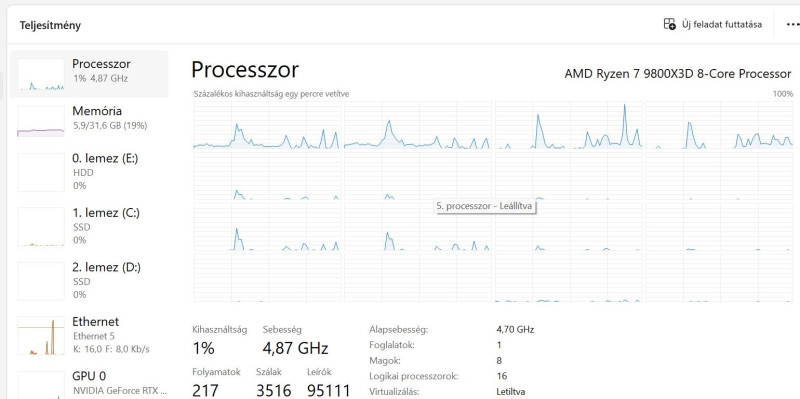

na ez egy jó nap úgy látszik, nekem is nagy nehezen sikerült összetákolnom egy elfogadható 6400-at, ami stabil aktiv hütés nélkül is. Egy hetet szoptam vele
Valszeg már menne a 8000 is ,de emiatt nem rakom vissza a ventit. Kicsit kellett finomhangolni még az y cruncher miatt, mert kevés volt a vddio, meg sok volt neki az allcore co -40 is, de igy már jó lesz. Éjjelre azért benthagyom a tesztet.
+200 co -35 allcore
[kép] -
